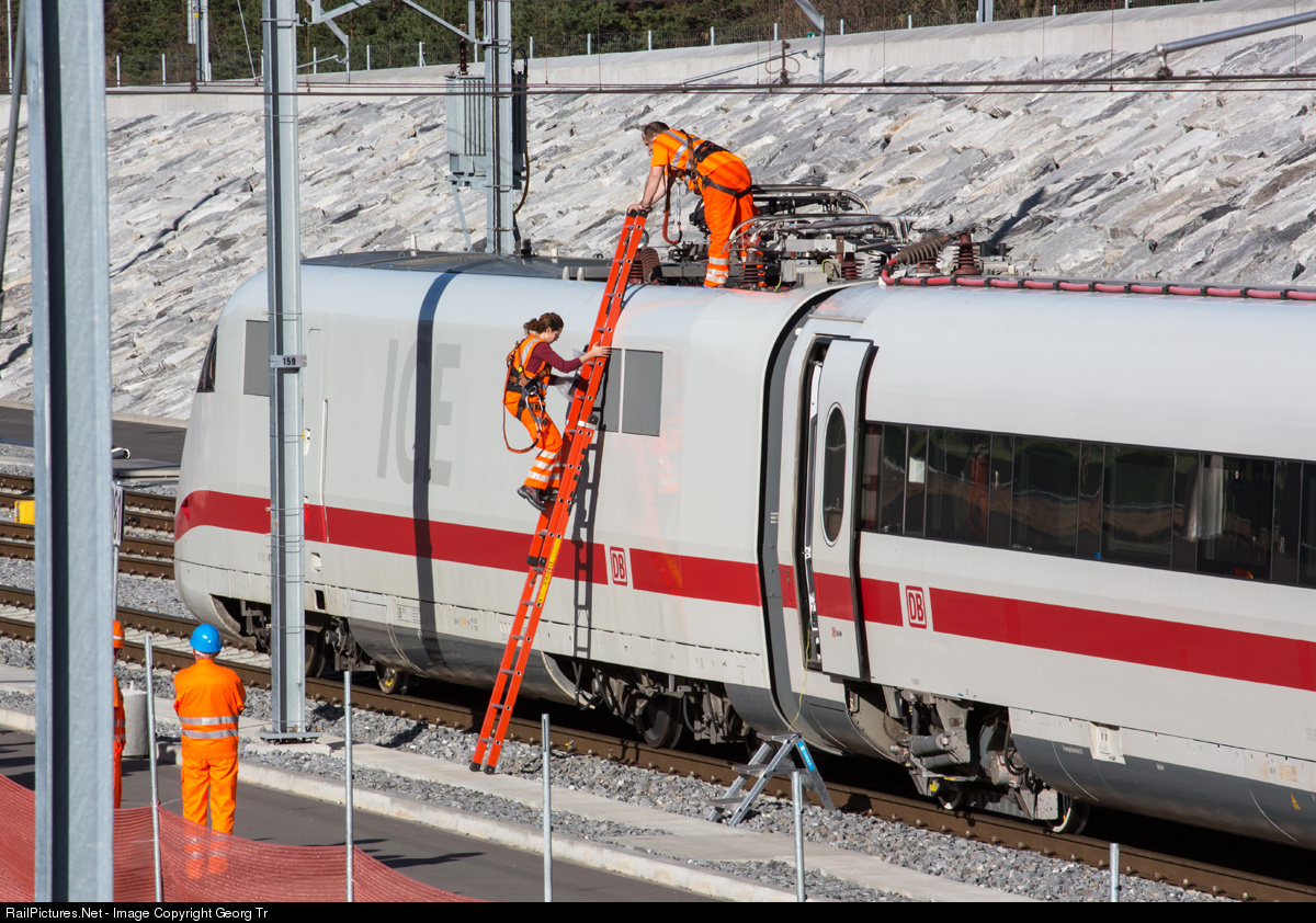

Iniziano ad essere disponibili online i primi video delle corse prova nel nuovo tunnel del S. Gottardo, corse effettuate a 160 kmh con una 460 SBB e carrozze strumentate, a 275 kmh con l'ICES DB. Nel breve video qui sotto si vedono entrambi questi mezzi durante i test e, a parte che le riprese a 275 nella galleria illuminata sono spettacolari, è interessante che per qualche secondo è mostrata anche la cabina ove si riconoscono due rudimentali display, sia lato macchinista che lato aiuto, che indicano v e km, quello che forse sarebbe servito anche sul TGV? O c'erano anche su quest'ultimo?
Altre due notazioni interessanti. L'ICES, che normalmente è composto da due macchine con due rimosrchiate, ha dovuto essere allungato con 7 rimorchiate perchè le prove avvengono con entrambi i pantografi in presa e le SBB hanno una regola che, ove la distanza tra i due captatori sia inferiore a 200m, la velocità non può comunque superare, anche in prova, i 200 kmh, da ciò la necessità di aumentare la composizione del treno. I pantografi sono strumentati, la foto all'ingresso del portale nord mostra i preparativi...
Ma soprattutto, tutte le corse prova a 275 kmh avvengono con ETCS-L2 attivo (modificato per permettere "l'eccesso" di velocità), decisione che gli svizzeri avevano comunque preso già prima dell'incidente al TGV.
