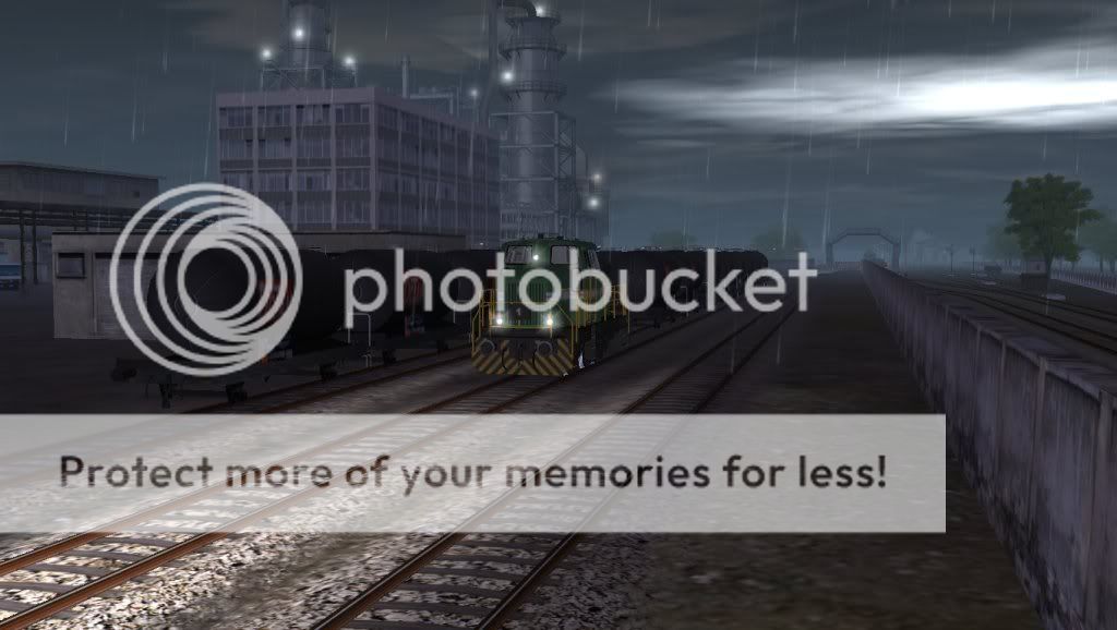

Mi piace un sacco per il fatto che qui puoi fare praticamente di tutto, sia come composizione di treni che, sopratutto, come editor di scenari. Cioè, dove la trovate una D343 con un mercione di carbone da 6000 tonnellate in Italia? 8)
Mi permetto di postarvi qualche screen...

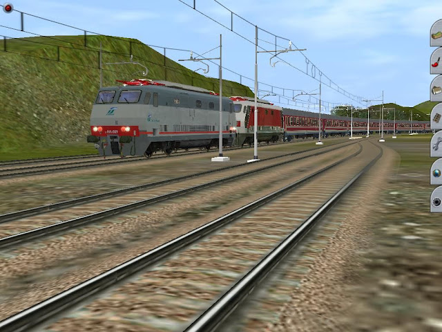

La doppia trazione (e il convoglio) dei sogni, per molti...
Immagine

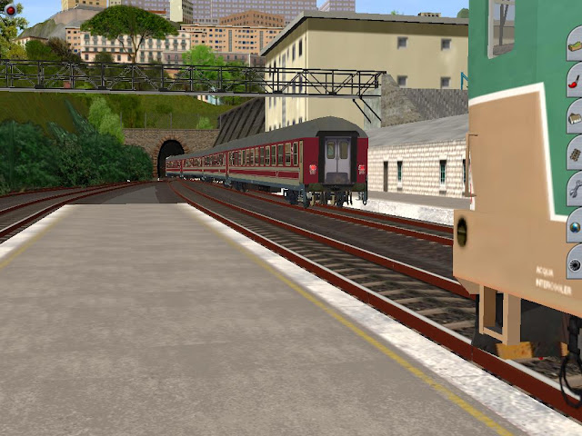

In platea di lavaggio
Immagine
Immagine

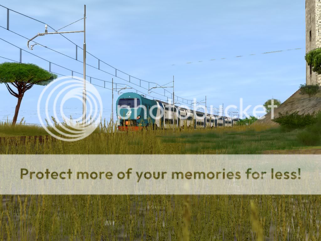

Un'immagine molto cara a noi Jonici!
Immagine

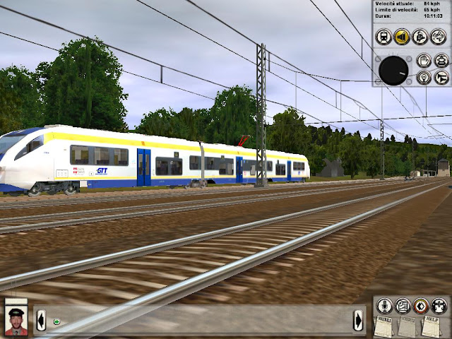

E qui, un Minuetto ridotto a fare la rete tramviaria. Che goduria! :D (Controllo CCD necessario in quanto manca la cabina)
Immagine

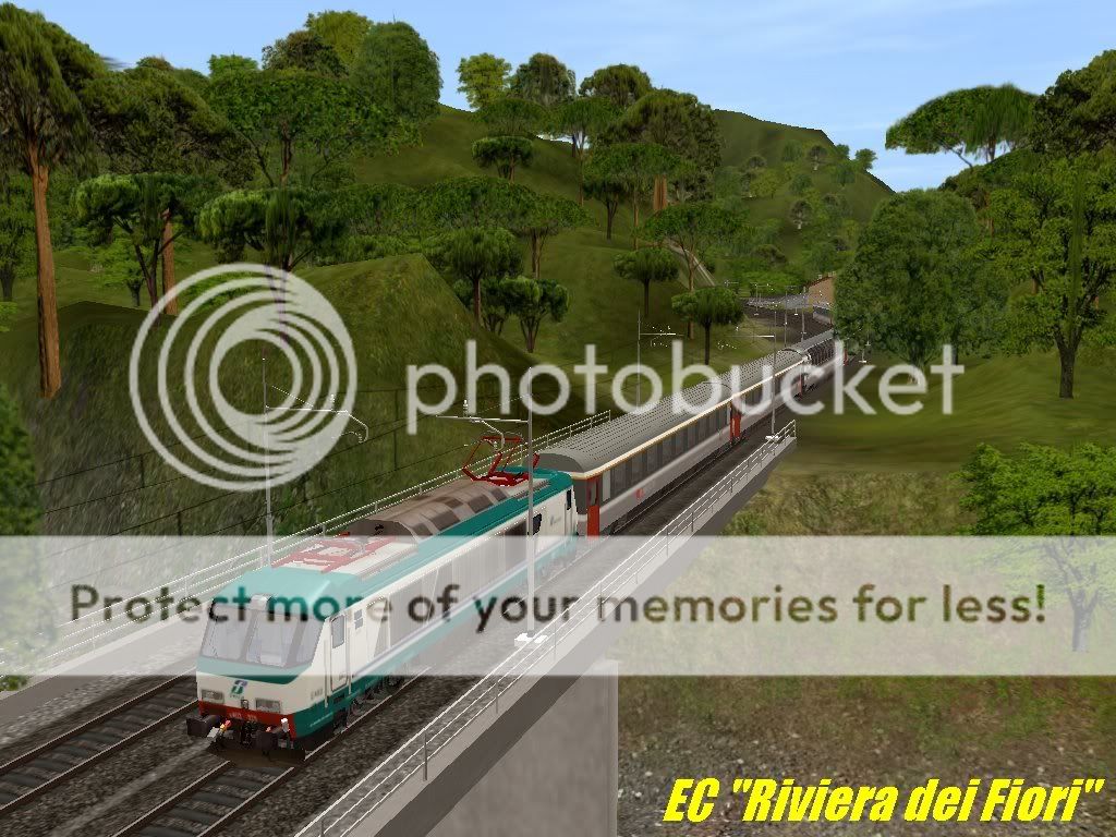

L'indimenticabile EC "Riviera dei fiori", con tanto di carrozza panoramica
Immagine

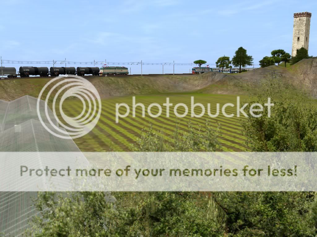

Incrocio tra un merci di cisterne ed un Regionale
Immagine

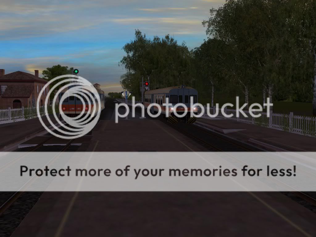

Incrocio all'alba
Immagine
