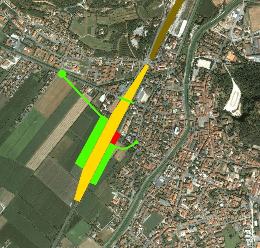

Si è detto che le fermate devono essere dense. E quando dico dense intendo: non avere la solita fifa RFI di avere fermate a distanze anche prossime al chilometro. I sistemi S-Bahn avanzati le hanno, e mantengono comunque velocità medie buone per un sistema urbano. Ovviamente con servizio di stampo metropolitano: composizioni leggere e scattanti, prestazioni spinte, fermate da pochi secondi.
In questo caso i binari sono del tutto indipendenti dalla circolazione veloce, ergo si può fare quel che cavolo si vuole. E la cosa migliore da fare è piazzare una fermata presso ogni centro/quartiere/paese vagamente accentrato vicino ad una ferrovia.
E' il caso di Sarmeola (non vicinissima, ma è un paesone enorme), Montà, Mortise... la cosa importante è centrare il più possibile la fermata sul punto più denso del quartiere.
Si vedano Ponte di Brenta e Busa, che non hanno nulla a che fare con i loro corrispettivi di ieri e di oggi: invece di continuare ad avere una fermata singola schiacciata in un cantone lontano da ogni abitato, si può invece fare un ottimo lavoro piazzandone due diverse in prossimità del rispettivo centro (vedete sulla mappa quanto bene sono centrate così).
Il senso di queste fermate NON è di invitare la gente a pigliare il treno per fare 2 km da un quartiere all'altro, perché quello è compito del TPL urbano. Il senso è di intercettare il più possibile la tipica mobilità di queste zone, tra suburbie di una città e centro di un'altra. Il senso di una Ponte di Brenta è di intercettare chi va a Mestre o Vicenza, non in centro a Padova (al limite altre periferie padovane).
Altra questione sono le fermate urbane sparse per Padova. Padova soffre terribilmente per la mancanza di una rete di TPL moderno e per il fatto di avere una dimensione ormai importante a fronte di un'unica stazione complessa da raggiungere da molte zone.
Questo fa sì che molto traffico dalla suburbia non possa essere intercettato dal treno non per cattiva prestazione sua, ma per la pessima prestazione del TPL dalla stazione a destino.
La soluzione è doppia: potenziare a bomba il TPL cittadino, con una estesa rete di tram che si presterebbe ottimamente alla struttura della città; e diffondere ovunque possibile l'interscambio tra le linee di forza e il servizio S, per avvicinare il treno alle destinazioni finali.
La fermata di Brusegana ha lo scopo di intercettare la massa di gente che abita lì fuori e che MAI penserebbe di arrancare fino a Padova stazione per poi prendere un treno verso Mestre. Tangenziale+autostrada è l'UNICA via, oggi.
A sua volta diventa utile, come piccola stazione porta, a quello che viene su da Terme e deve andare nel settore sud-ovest della città, e si risparmia un ricco quarto d'ora evitando di circumnavigare il centro per poi fare il passo del gambero.
Idem uno che mi viene giù da Campodarsego e per raggiungere l'ASL del quartiere San Carlo può scendere a Vigodarzere e prendere il tram, invece che arrivare fin giù in stazione e tornare a ritroso.
Si tratta di diffondere fermate ovunque ci sia già un abbozzo di aggregazione, in modo da spingere le espansioni future a concentrarsi attorno a dei poli gerarchicamente definiti (invece della casualità odierna).

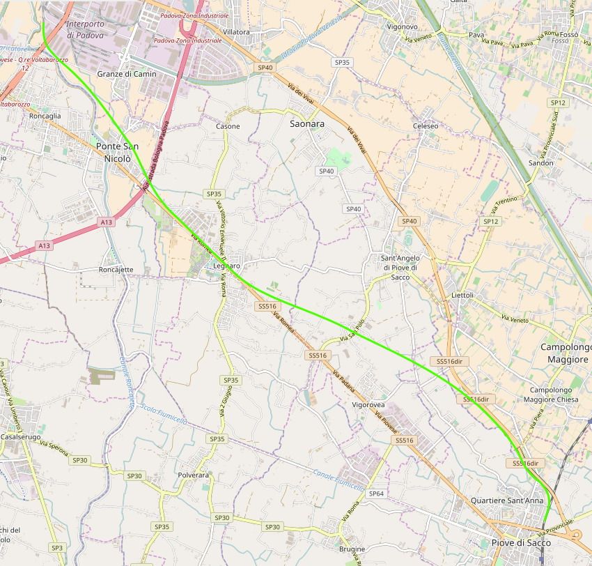

LINEA PER PIOVE
In aggiunta a questa spinta alla diffusione del treno nei quartieri, c'è un tema ricorrente ma mai approfondito debitamente. Uno dei principali assi extraurbani punta su Legnaro e Piove di Sacco, e non è servito da ferro dai tempi della morte delle tranvie. Un asse servito da DUE strade principali, di cui una rapida, ed entrambe con cronici problemi di saturazione. Ci sono orari in cui dalla stazione di Padova partono sestuple di autobus che viaggiano a blocco sullo stesso medesimo asse; in altre parole, un treno.
Considerando che a Piove la ferrovia c'è, e che la linea dell'Interporto termina ad un passo da Legnaro, è tutt'altro che fantaferroviario pensare di chiudere il buco di 14 km e mettere in piedi un ulteriore ramo S a servizio anche della periferia sud-est di Padova.
Questa è un'ipotesi di tracciato del tutto teorica, solo per far vedere che la parte mancante è veramente uno sputo.

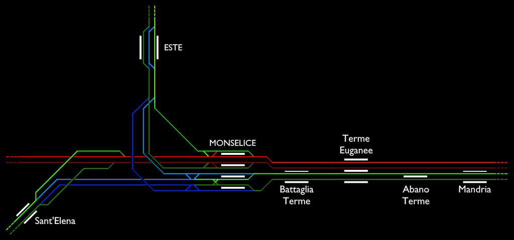

Nuova radice est:
Immagine
Che va a comporre l'unifilare di Fase 2:
Immagine
Con questo assetto si può calare uno scenario di pesante servizio S sui 4 rami afferenti alla stazione, basato per lo più sull'incrocio dei flussi:

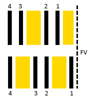

Da ultimo, quella che ho chiamato Fase 3 ma in realtà è un lavoro indipendente da tutto quanto visto.
Non sono in grado di garantire che questo sia davvero fattibile, servono rilievi molto più dettagliati.
La questione è di riuscire ad ottenere un binario in più in stazione, usando il defunto binario 4:
Immagine
Sostanzialmente tirando dritto il muro che oggi separa FV e marciapiede 1, e piazzando il nuovo binario 1 subito al di là del muro.
IN TEORIA questo è fattibile perché la curvatura del FV segue esattamente quella dei binari, il marciapiede è piuttosto ampio, e non ci sono spazi che vi si affacciano direttamente (per dire, il supermercato è murato, il deposito bagagli pure, PolFer e UM sono arretrati...).
E' molto d'aiuto il fatto che i nuovi marciapiedi servirebbero solo le S e quindi basterebbero da 250 m, evitando di toccare il Borgomagno.
SE questa cosa è fattibile... beh, è un colpaccio, perché ne viene fuori l'impianto perfetto ;)

Wilhem275 ha scritto: LINEA PER PIOVE
Immagine
Non solo sono d'accordo su tutto, ma questa linea per Ponte S.Nicolò, Roncaglia , Legnaro e Piove avrebbe pure la funzione della fu SIR-2 . con il vantaggio di essere molto più facile da realizzare ed utile .
Solo il traffico da/per Agripolis varrebbe la pena, in più collega la saccisica con i servizi AV da Padova , facendo risparmiare un bel po' di tempo : amici del posto prendono la linea ST per Mestre, a costo di perdere tempo, perché il bus per Padova non garantisce l'arrivo in orario se c'è traffico (ovvero quasi sempre..)

Grazie ragazzi :D
Una nota su questo abbozzo di linea: le parti prima e dopo Legnaro sono ben realistiche, mentre mi sono sbizzarrito per Legnaro paese.
Essendo questo abbastanza panciuto (più appunto i campus di Agripolis e INFN) si pone il problema che o fai fare alla linea una piega assurda o rimani troppo lontano dai punti nevralgici lungo la 516.
Provato a passare a nord, brutta. A sud, brutta, e mica si può tagliare a metà Agripolis. Allora ho pensato: per fare una merda buttiamogli un tot di milioni in più e facciamola bene; complanare alla 516 fino ad Agripolis e poi nella parte di paese vecchio, più stretta, 700 m interrati sotto il piano stradale.
Poi, nel mulino che vorrei sarebbe opportuno avere comunque il tram in uscita dalla città lungo quell'asse fino a Legnaro, perché il collegamento col centro deve esserci per tutti quei quartieri, ma la ferrovia è prioritaria.

Ultima fase di espansione del nodo, quadruplicamento fino a Monselice.
Qui si vede bene come i livelli di servizio devono essere stravolti rispetto ad oggi per offrire un buon risultato (e l'infrastruttura è pensata di conseguenza). In particolare, per servire al meglio ciò che è metropolitano rispetto e ciò che non lo è, occorre che i servizi dedicati siano diversi.
Monselice è il confine meridionale dell'area metropolitana Padova-Treviso-Venezia, ed essendo bivio ferroviario si presta bene a diventare il capolinea S (ricordo che è soprattutto l'esistenza della S a giustificare i quadruplicamenti), di fatto è una stazione porta.
Questo è il punto in cui i servizi da fuori hanno interscambio con le S, le quali prendono in carico il servizio vicinale e liberano questa funzione dai servizi esterni. Di conseguenza abbiamo il solito RE BO-VE che fa la fermata e poi corre, ma in più gli attuali Mantova e Rovigo/Ferrara diventano dei semidiretti che fino a Monselice hanno carattere locale e poi corrono anche loro, inseriti sulla linea Veloce.
Ne guadagnano moltissimo i non piccoli centri della bassa padovana/veronese (Este, Legnago...), oltre a Monselice e Terme che si beccano di fatto un raddoppio dei servizi veloci verso i centri principali.
Per questi motivi ho impostato Monselice in modo che sulla Locale il servizio S muoia lì, mentre dalla Veloce sfiocchino i pax verso Mantona e Rovigo (oltre agli AV).
Altro discorso per il merci. Io ed altri FOLli siamo dell'idea che la Monselice - Mantova sarebbe un interessante itinerario merci transpadano, se raddoppiata e con l'aggiunta di un bypass a Mantova per unirsi alla Cremona verso Piacenza e Codogno.
Per questo ho previsto che dalla Locale (deputata ai merci) si prosegua verso entrambi i rami, ovviamente con scavalchi perché non si può tagliare la Veloce in uscita.
Immagine
Il binario MN > PD, che si vede un po' staccato dagli altri, è esattamente il binario semplice attuale; gli altri a scavalco sono inseriti facendo un giro più largo, posto a nord della SR10var.
Tutto questo è irrealizzabile nel contesto geografico dell'attuale stazione di Monselice, perché l'impianto è schiacciato tra colli e città, con due PL e con l'impossibilità di uscire con un ampio fascio di binari passanti verso sud. E non è proprio tanto centrale rispetto all'abitato.
Ora, nel 99% dei casi "spostare la stazione" è una boiata perché la si allontana dal suo centro di riferimento. Secondo me qui cadiamo giusti giusti nell'1%: penso che a Monselice non sarebbe una cosa sbagliata spostare in tronco l'impianto più a sud; si ottiene più spazio per il piazzale, un molto migliore accesso stradale sui due lati della ferrovia e la distanza pedonale dal centro è pari o minore.
Ergo, questa è Monselice II:
Immagine
Da qui c'è tutto lo spazio per allargarsi a sud con tutti i binari necessari.
