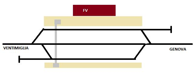

Andmart ha scritto:
lun 23 lug 2018 8:36
Lo avevamo scritto sin da almeno due anni che un intervento fondamentale per velocizzare le operazioni d'incrocio a Pietra L. era la realizzazione del sottopasso di stazione. Ed ora pare che lo facciano: http://www.ivg.it/2018/07/pietra-ligure ... i-di-euro/
Purtroppo non sono riuscito a trovare da nessuna parte il progetto esecutivo di questo intervento. L'intervento è atteso da anni ma il dubbio ora è sul come sarà il piano binari post-intervento. Infatti di per sé la creazione del sottopassaggio non risolve tutti i problemi: infatti per migliorare davvero le cose si deve anche realizzare un piano binari che consenta gli ingressi contemporanei di due treni incrocianti in stazione. Solo così è possibile risparmiare anche 5 minuti di perditempo ad ogni incrocio. Realizzare un piano binari che consenta ingressi contemporanei a Pietra non è impossibile, ma siccome conosco i miei polli ho come il sentore che posare due deviatoi in più e rivoluzionare tutto il piano binari una volta fatto il sottopasso non sia troppo nelle loro corde...
per ingressi contemporanei oltre al sottopasso cosa serve? tronchini di salvamento da entrambi i lati? come deve essere il pdf?
ssb
Messaggi: 2745
Iscritto il: mar 09 dic 2014 18:24
Re: [ Liguria ] Raddoppio riviera di ponente (2)
#4764 Messaggio da ssb » lun 23 lug 2018 14:23
Sì, i tronchini, o perlomeno quelli sono una conseguenza dell’avere due scambi che garantiscano l’indipendenza degli itinerari.
Avatar utente
Andmart
Messaggi: 2187
Iscritto il: ven 29 dic 2006 18:57
#4765 Messaggio da Andmart » lun 23 lug 2018 14:52
spiff ha scritto:
lun 23 lug 2018 14:11
Ci sono vari modi di avere gli ingressi contemporei, incluso anche quello di avere il punto di convergenza degli itinerari posto oltre la distanza di frenatura del segnale che protegge tale punto (situazione di Loano lato Ge).
Vediamo però la situazione possibile a Pietra L. Qui per avere ingressi contemporanei, l'unica soluzione possibile visti gli spazi disponibili sarebbe quella di fare il nuovo marciapiede a ridosso del muro di confine con gli ex-cantieri navali, al posto dell'attuale binario 3. Il binario 3 andrebbe spostato dove oggi c'è il marciapiede. Poi il corretto tracciato andrebbe fatto dove oggi c'è il binario due, che sarebbe da adattare alla maggiore velocità (sopraelevazione in curva). Il binario 1 attuale dovrebbe diventare deviato con tronchino per indipendenza lato GE. Il binario 3 sarebbe di deviata con tronchino per indipendenza lato XXmiglia. In questo modo in caso di transito si passa sul binario due in corretto tracciato a velocità di linea (e pure ben lontano dai marciapiedi). In caso di incrocio il dispari entra sul binario 1 in deviata ed il pari sul binario 3 sempre in deviata. I tronchini con annessi deviatoi garantiscono l'indipendenza degli itinerari e quindi i due treni possono entrare simultaneamente... Le altre soluzioni non permettono indipendenza fra gli itinerari e quindi ingressi contemporanei, purtroppo... soprattutto se si vuole preservare la possibilità di un libero transito a velocità di linea...
Per intenderci, lo schema di cui sopra sarebbe questo (qui per comodità è rappresentato dritto, ma la stazione è in curva): in ocra i marciapiedi, in grigio il sottopassaggio, in nero i binari ed in rosso il FV:
Immagine

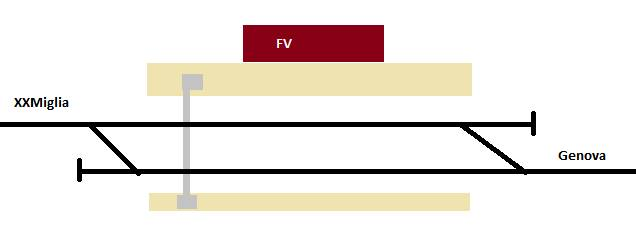

L'alternativa allo scheda di cui sopra con 3 binari, è questo con 2 detto "schema a losanga". Si tratta dell'unica soluzione (praticabile lì) a due binari che consente l'indipendenza degli itinerari e quindi l'ingresso contemporaneo di due treni incrociati. Presenta però un grosso handicap: non è possibile il transito in corretto tracciato e quindi, nel caso specifico, farebbe rallentare troppo gli IC/EC in transito. Per la cronaca, questo era lo schema per eccellenza utilizzato sulle linee con DU negli anni 20-30..
Immagine
Comunque, niente paura. Da informazioni apprese pare che manterranno l'attuale schema segando semplicemente il binario 2 per trovare spazio per il nuovo marciapiede. Niente ingressi contemporanei a Pietra L. né ora né mai, quindi.. . :wall: :wall:
