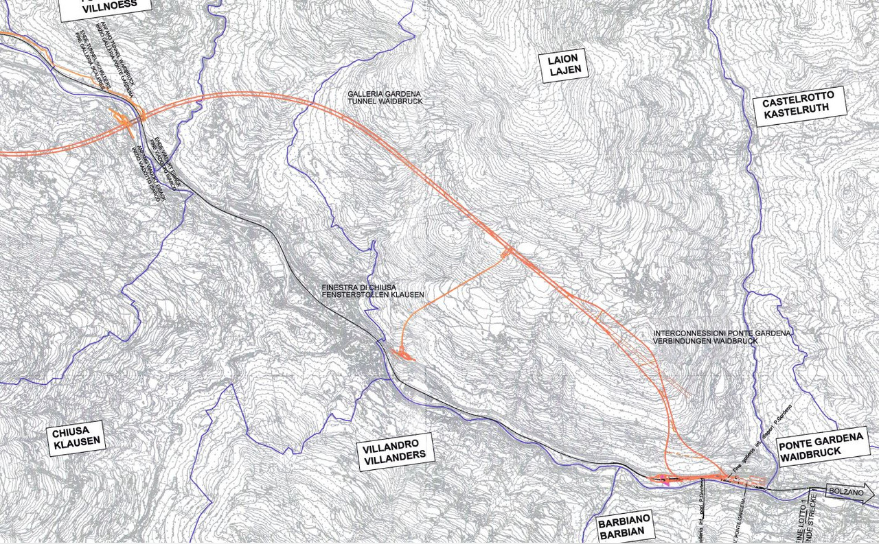

#706 Messaggio da Fabio » sab 20 ott 2018 18:10
Sbuca a nord di Ponte Gardena.

Re: Tunnel di base del Brennero
#707 Messaggio da daucus » dom 21 ott 2018 14:08
A S di ponte gardena sulla "storica" ???
A S di ponte gardena tutta la linea è una variante di una trentina di anni fa, sul tracciato originale c'è una ciclabile.
#708 Messaggio da simplon » lun 22 ott 2018 10:50
La variante più "anziana" è la galleria Sciliar del 1994, le altre tre varianti sono successive.
#709 Messaggio da Fabio » lun 22 ott 2018 21:14
Immagine
Fonte: RFI - Progetto definitivo - anno 2013
#710 Messaggio da Freccia della Laguna » mar 23 ott 2018 8:30
Ma mettere dei corretti tracciati coerenti con l'impiego delle linee finché da Ponte Gardena non ci sarà una prosecuzione nuova verso Bolzano sarebbe troppo?
#712 Messaggio da RF » mar 23 ott 2018 14:32
Ma se si snoda tutto in galleria o quasi come fai ?
#713 Messaggio da Freccia della Laguna » mar 23 ott 2018 19:46
Anche la radice scambi di Ponte Gardena è in galleria?
#714 Messaggio da RF » mer 24 ott 2018 13:14
Ma cosa intendi ? volevi il corretto tracciato sulla linea nuova e non sulla vecchia come indicato ?
#715 Messaggio da gbelogi » mer 24 ott 2018 13:31
Non ci sarà uno scambio fino alla costruzione del prolungamento, per cui sarà a tutti gli effetti un corretto tracciato.
#716 Messaggio da Freccia della Laguna » mer 24 ott 2018 20:15
Ma a Ponte Gardena lato Prato Tires la linea nuova termina in un tronchino, perciò il transito per la stazione dovrà avvenire a velocità di deviata.
#717 Messaggio da RF » mer 24 ott 2018 20:43
Certo, in ogni caso avresti anche l'altra deviazione interna alla galleria che non è in corretto tracciato, d'altronde se a Ponte Gardena fa capo l'interconnessione tra vecchia e nuova linea il piano schematico della stazione quello è a meno di non rifarlo due volte
#718 Messaggio da GT3.2 » gio 25 ott 2018 0:10
A quanto sembra di capire dagli interventi sopra, l'eventuale futura prosecuzione a sud della nuova linea sarebbe verso la circonvallazione di BZ
Da quel che ho capito del progetto, tra Ponte Gardena e BZ ci sarebbe una interconnessione "prato isarco sud" ma orientata in senso stazione prato isarco sulla storica verso nord <-> circonvallazione BZ verso sud. In altre parole da BZ stazione non sarebbe possibile riprendere la nuova linea prima di Ponte Gardena
Se ho capito bene quindi, mentre i merci nord-sud faranno la circonvallazione di BZ, i pax con fermata a Bolzano e diretti a Nord passerebbero tutti da Ponte Gardena stazione. Da qui i veloci prenderebbero presumibilmente l'interconnessione per la nuova tratta, i lenti proseguirebbero per la storica. Dato che i primi non farebbero fermata a Ponte Gardena ma probabilmente i secondi si, almeno alcuni, sarebbe forse stato piu' utile prevedere anche a regime l'interconnessione in corretto tracciato dalla storica lato sud, e non in deviata
Altra cosa che non si capisce dallo schema, il binario pari dell'interconnessione per portarsi verso la nuova linea, taglia tutto il piazzale o lo scavalca?
#719 Messaggio da simplon » gio 25 ott 2018 9:22
In occasione dell'apertura all'esercizio della galleria Cardano tra Prato Isarco e Bolzano ricordo di aver visto uno schema in pianta in cui figurava tratteggiata un'interconnessione destinata alla futura linea. Se ho capito bene era per la circonvallazione di Bolzano, ma a rigor di logica dovrebbe valere anche come prosecuzione dell'intero itinerario su nuovo tracciato.

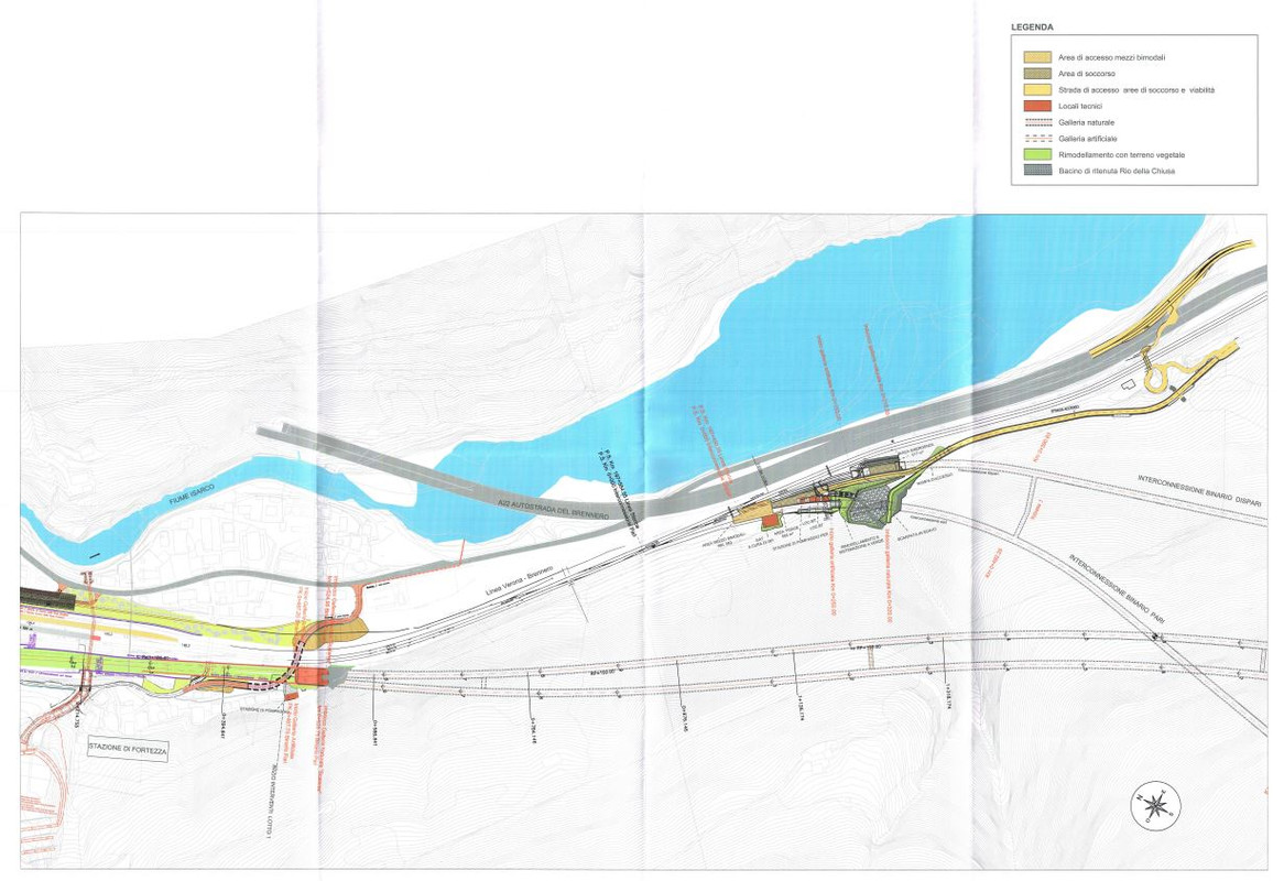

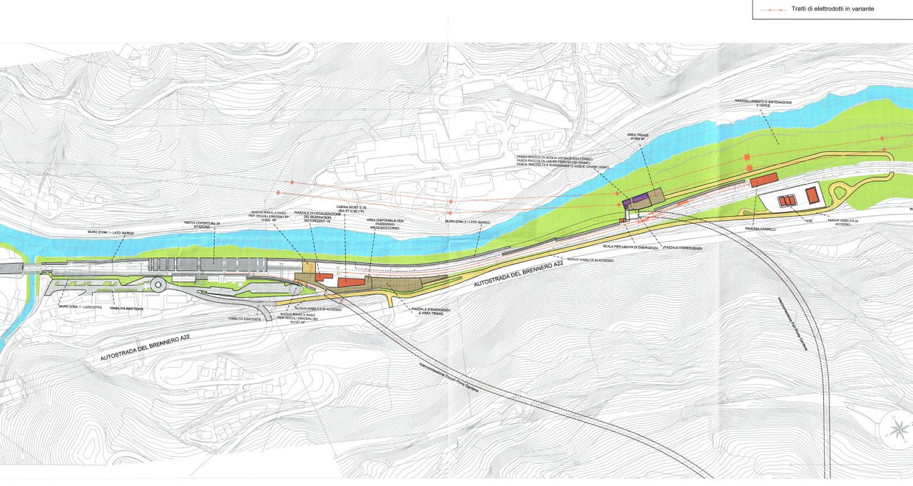

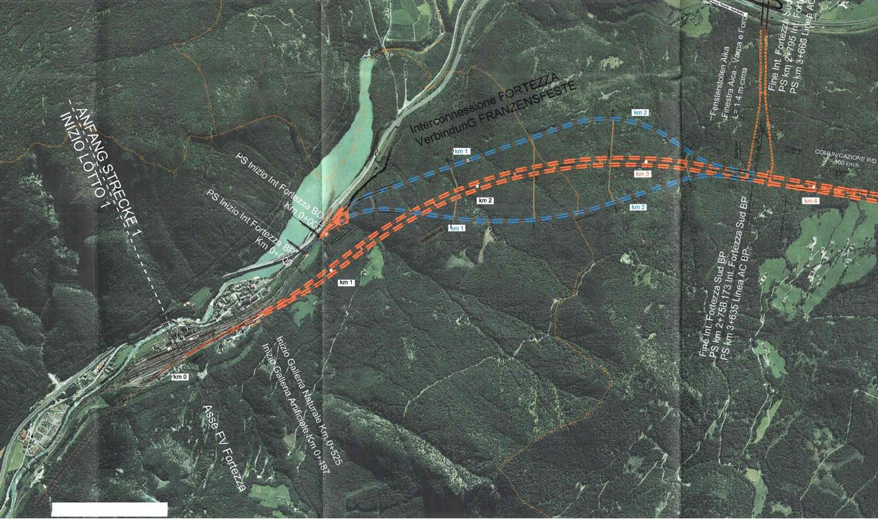

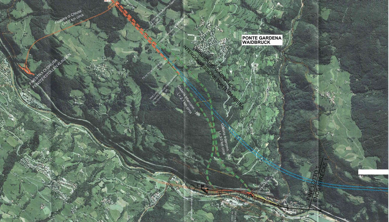

Ho recuperato alcuni miei msg sul forum, chiedo ad un mod di mettere come primo msg della discussione così che non ripetiamo sempre le stesse cose
DOCUMENTAZIONE
Tunnel di base Fortezza-Innsbruck: http://www.va.minambiente.it/it-IT/Oggetti/Info/37
Elenco Elaborati: http://www.va.minambiente.it/File/Documento/13873
Tratta di accesso 1 Ponte Gardena-Fortezza: http://www.va.minambiente.it/it-IT/Ogge ... ne/47/2586
Elenco elaborati": http://www.va.minambiente.it/File/Documento/151386
Come consultare:
Prendete il pdf "Elenco Elaborati" e copiate il codice documento (Nome File Immagine) del pdf che volete consultare, poi andate sulla pagina che mostra tutti i documenti e cercatelo con la funzione cerca (in alto a sx).

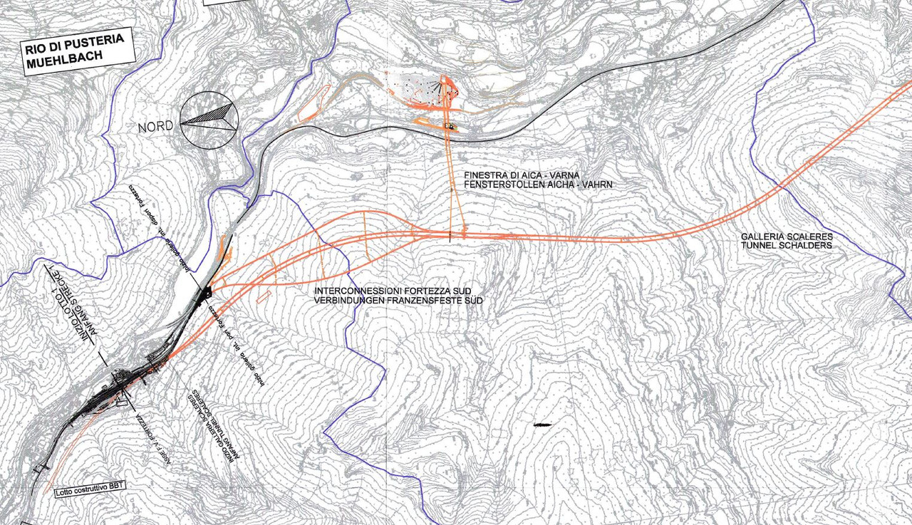

Planimetria tratta di accesso Ponte Gardena-Fortezza
Immagine
Immagine
Immagine
Planimetria di Fortezza
Immagine
Immagine
Planimetria Ponte Gardena
Immagine
Immagine
