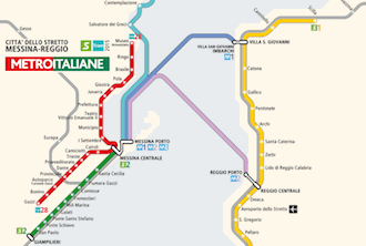

Questa è una vecchia mappa di MetroItaliane (ora CityRailways), che sarebbe già - almeno in parte - un ottimo punto di arrivo (e poi anche di ripartenza verso mete più ambiziose), volendo ottimizzare le infrastrutture esistenti prima di realizzarne altre:
Immagine
(clic per ingrandire; nella cartina manca però una "S3" verso Villafranca (e le varie linee S potrebbero anche essere più lunghe) e l'interscambio con gli aliscafi a Reggio attualmente dovrebbe essere a Lido (o Zerbi o Santa Caterina?), non a Centrale).
Beninteso, con frequenze da vere linee S per tutti i tipi di collegamenti, sia di terra che di mare: cioè, una corsa almeno ogni mezz'ora, se non ogni quarto d'ora nelle ore di punta (e sempre comunque cadenzate); e con piena integrazione tariffaria, materiale moderno e infine anche stazioni/fermate con marciapiedi alti.
Poi, ponti e tunnel possono anche venire, ben volentieri, se fatti bene (anche nei collegamenti)...
