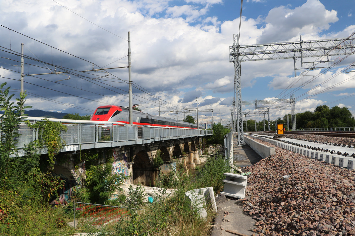

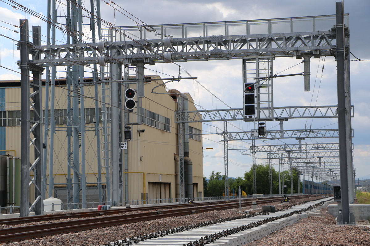

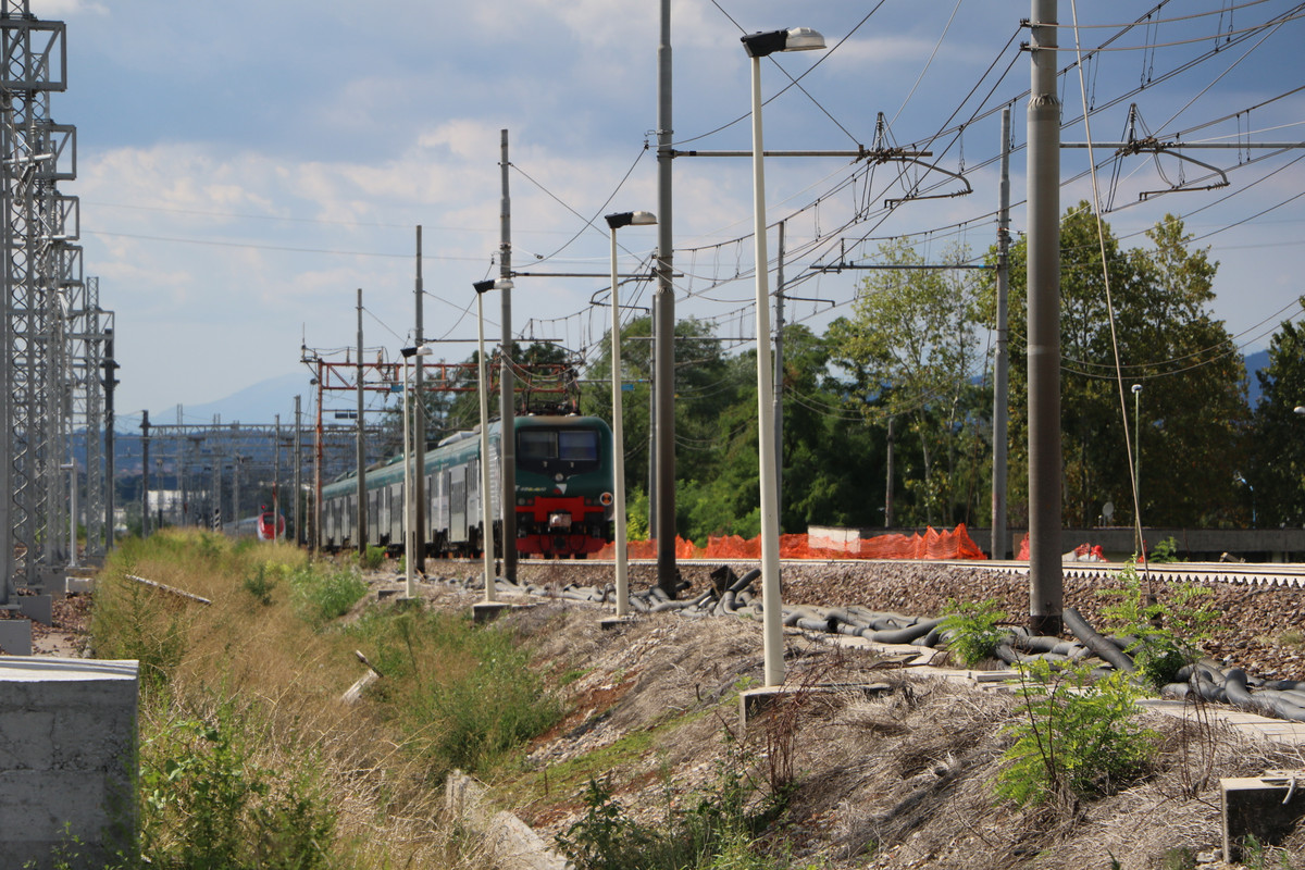

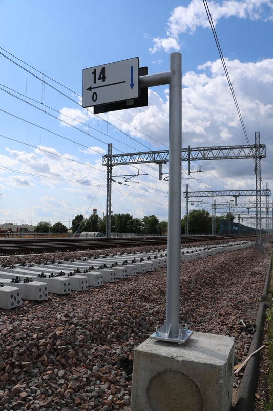

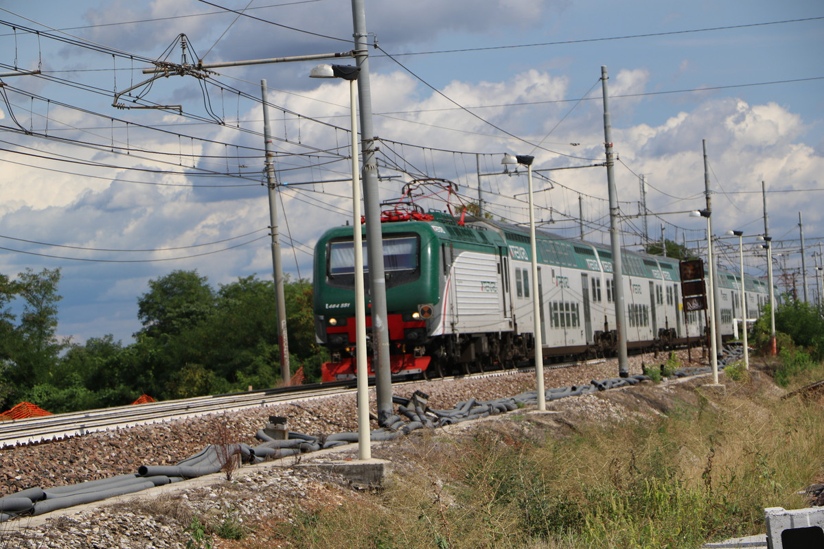

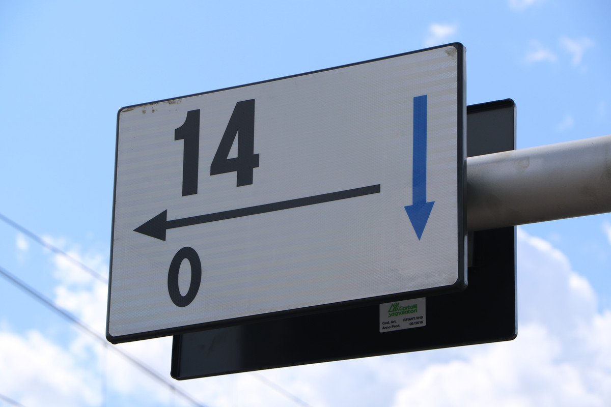

#5182 Messaggio da GM » dom 26 ago 2018 18:09

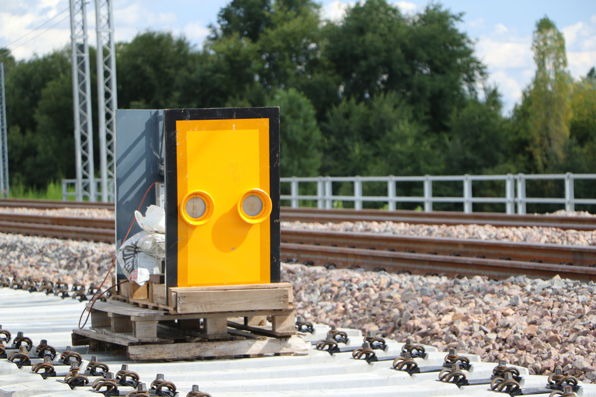

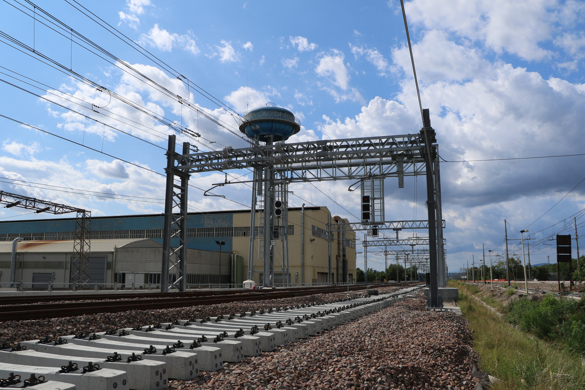

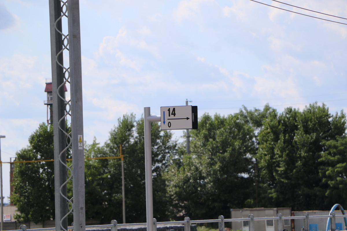

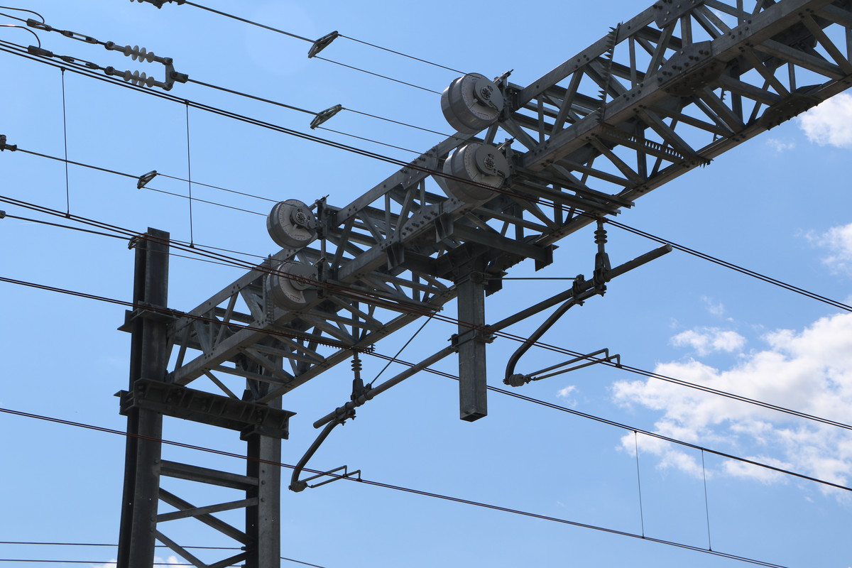

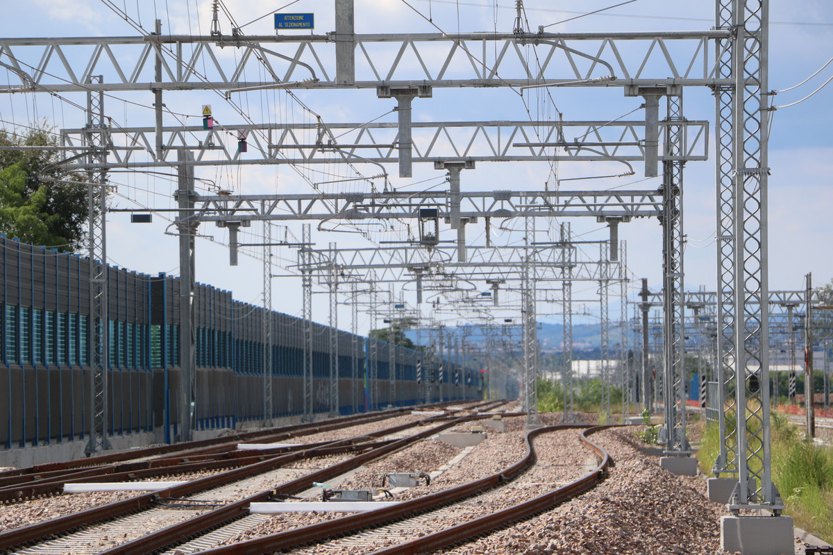

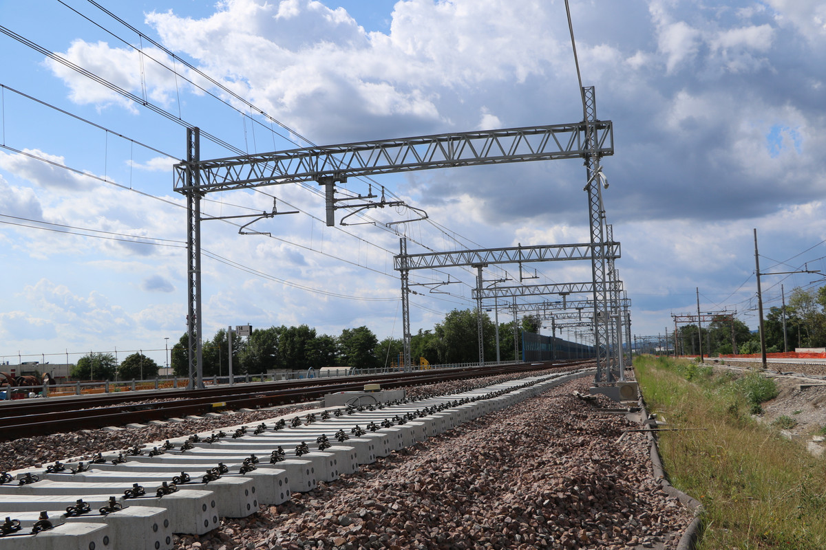

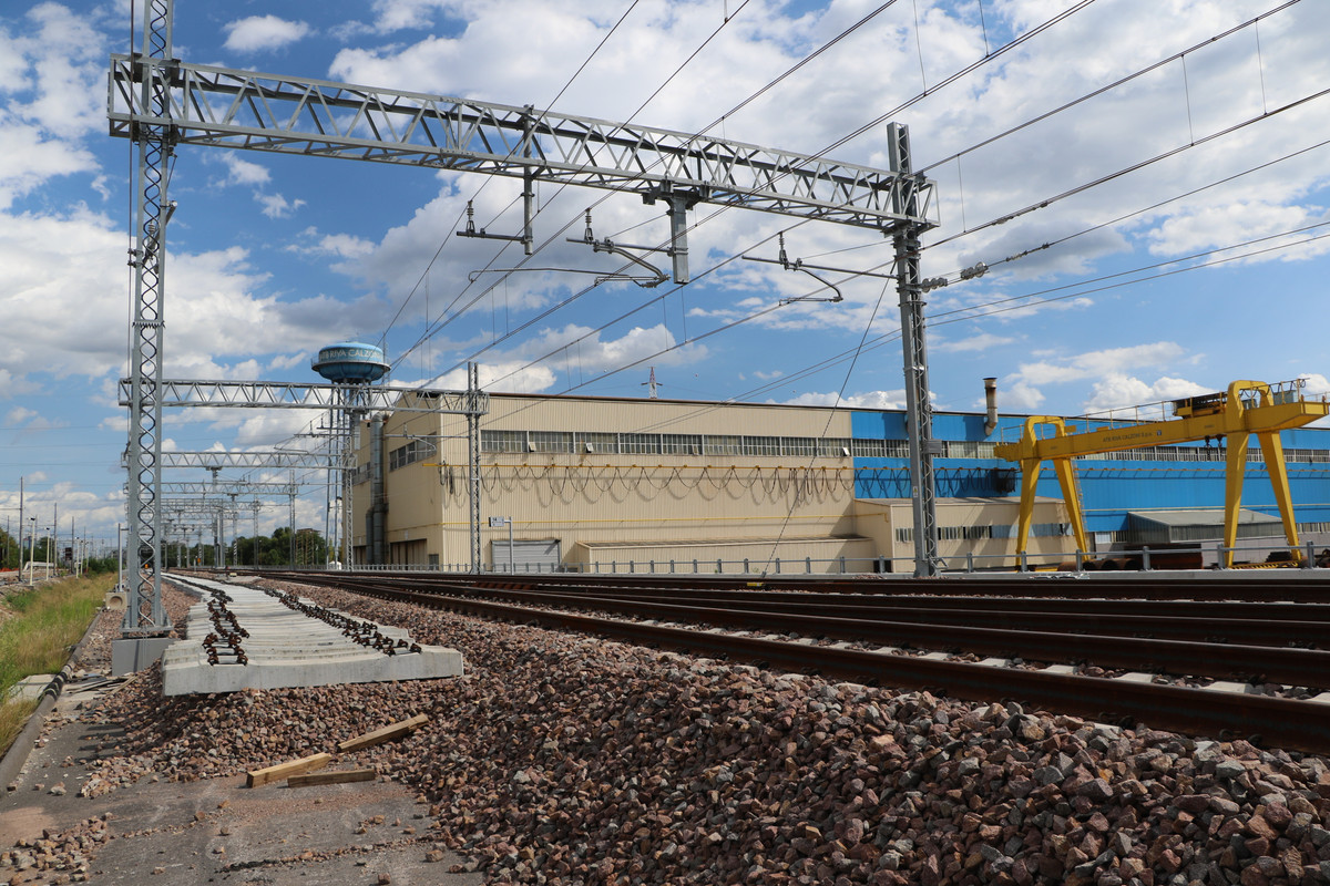

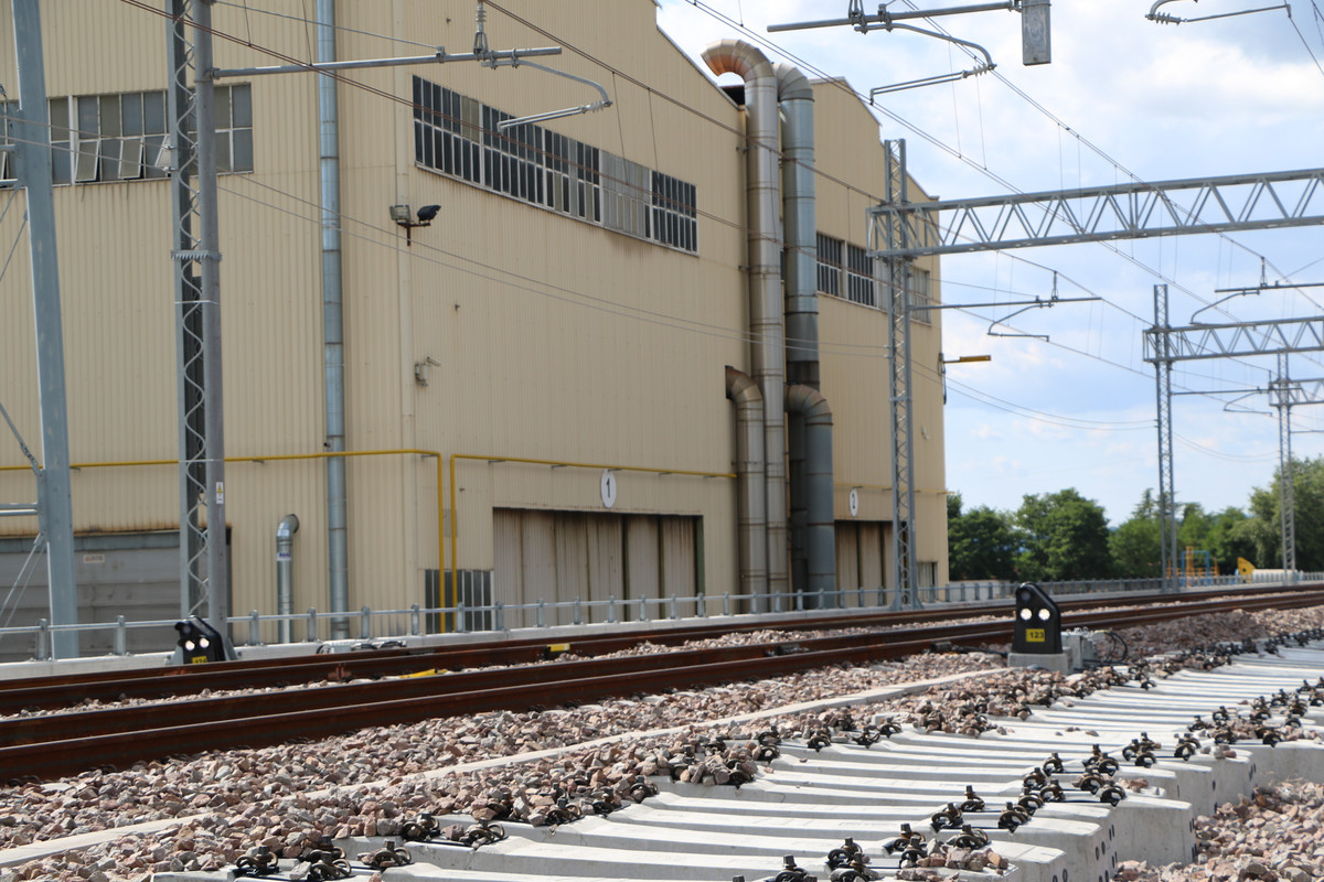

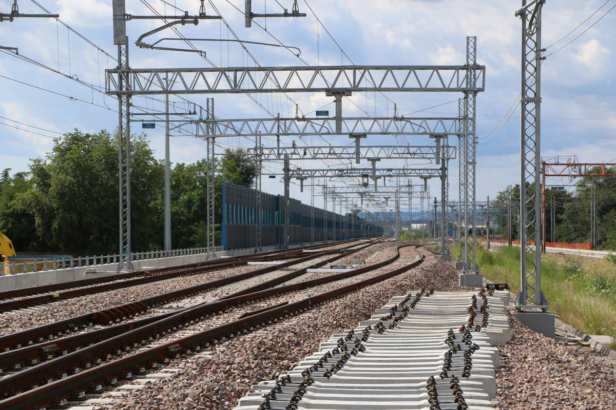

Qualche foto del tratto non ancora attivato della penetrazione urbana di Brescia a Ponte Mella.
sembra che almeno il segnalamento sia già attivo.

#5183 Messaggio da E412 » lun 27 ago 2018 11:41
Come si può vedere, non hanno posato i deviatoi per il terzo binario sul ponte, quindi occorrerà un altro giro di posa e rallentamenti.
Per il resto, il tratto è più o meno attivo da ieri. I binari 10-11 (AV) sono ancora in lavorazione e l'ìaccesso al fascio Brescia est avviene dal binario della linea merci.
