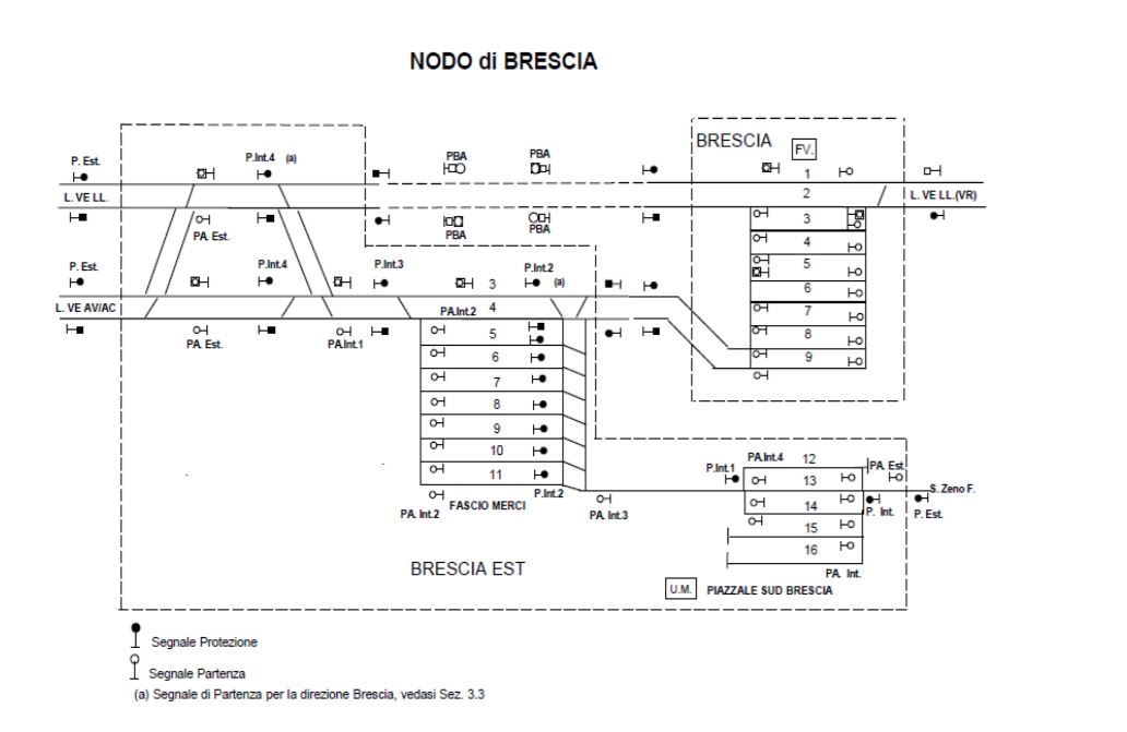

Non so se si legge, è la circolare di attivazione del nuovo ACC di Brescia e della nuova località di Brescia Est, nonchè del fascio Sud (pare di essere con gli 883), tutta roba prevista il 26 agosto.
https://donet.rfi.it/RFIPlatform/viewDo ... docType=CC
Non sono ammesse domande impertinenti e inopportune, tipo:
- perchè una località di servizio che sta ad ovest di quella da cui prende il nome si chiama est?
- perchè la velocità della nuova 'linea AV' è più bassa di quella della vecchia 'linea lenta'?
- su quali binari finisce la nuova linea AV, dato che nella circolare si parla di binari dal 12 in su e nello schema allegato al FL la linea si collega ai binari 8 e 9?
- perchè una località di servizio nuova, servita da deviatoi (a raso, ovviamente) da 60 km/h ha un segnalamento con aspetti che prevedono i 30?

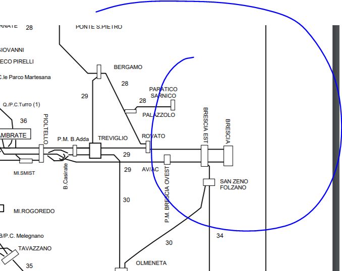

Mamma mia, ma che vuol dire?
E' anche sbagliata la mappa!

Chi mi aiuta a capire?

Ok, ho capito:
Immagine

Esatto, in sostanza Brescia Est è tutto ciò che va sotto il nuovo ACC (il cui fabbricato è posto a sud-ovest e governa tutto ciò che sta ad ovest, ma hannop preso a riferimento bivio Brescia Ovest, a quanto pare...) e comprende l'ex bivio Roncadelle, l'ex Bivio Mella (che dovrebbe essere sostituito dal nuovo), il fascio merci e la sottostazione Brescia sud.
Notare che da mappa i binari dell'AV si dovrebbero innestare, al momento, sui binari 8 e 9, quindi gli AV continueranno ad usare l'ex bivio Roncadelle, sperando che col nuovo assetto sia almeno un po' meno prono ai suoi guasti settimanali.
Quindi a livello di esercizio per i treni pax da e per Milano cambia nulla, ci si continuerà bellamente a mandare reciprocamente in luoghi non nominabili come ora.

Perchè i binari 8 e 9 non hanno marciapiede, i binari AV saranno il 10 e l'11.
Ma prima devono riallacciarli.
Quindi o è sbagliata la circolare, e fanno tutto ad Agosto durante l'interruzione, oppure è confermato il fatto che i binari AV apriranno a Dicembre, come inizialmente previsto. :wink:
