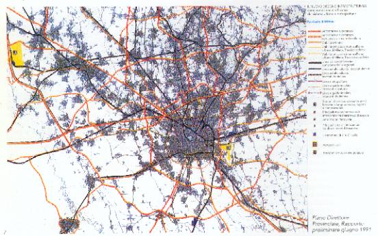

L’opzione 6, volendo, si potrebbe anche implementare come variante in complanare con la superstrada Boffalora-Malpensa; come per esempio raffigurato qui (immagine tratta da un libro, non ricordo però quale):
Immagine
... dove presso Boffalora si potrebbe perfino fare un triangolo, cioè un bivio raccordato in entrambe le direzioni, sulla TO-MI.
Idee non nuove, ovviamente...

A che ti serve il bivio verso Torino, quando a Novara puoi già andare dritto a Malpensa da oltre 10 anni? Ricordo infatti che in occasione delle olimpiadi invernali c'erano i FrecciaRossa Torino - Malpensa.

Sarebbe più diretto (considerando le velocità possibili: 250+ km/h) e veloce, nonché più integrato con la rete AV/AC (un triangolo tipo le LGV francesi, che permetterebbe anche relazioni Torino-Svizzera via Malpensa, senza scomodare la rete regionale); comunque, è solo una mia ipotesi: improbabile che se ne faccia alcunché...

Se non ricordo male a Novara si puo` andare "dritto" a Malpensa passando per lo scalo merci di Novara Boschetto e Novara FNM. ::-?:

Ricordatevi che le interconnessioni di Novara sono state progettate coome uno svincolo autostradale.
Per grazia divina la est non è stata fatta. Sempre sia lodato.
La Ovest permette di entrare verso il Boschetto/Novara FNM da NordEst; quindi, oggi come nel 2006, qualsiasi relazione AV da Torino per Mxp comporterebbe la ribattuta a Novara FNM

Hai ragione, ero convinto che avessero fatto una cosa intelligente...

in realtà non ci vuole molto a fare il raccordo tra la NO Ovest e la FNM per andare dritti da Torino a MXP, le "luci" sotto i viadotti ci sono bisogna solo posare i deviatoi e poche centinaia di metri di sede e binari
Ammesso che abbia senso
