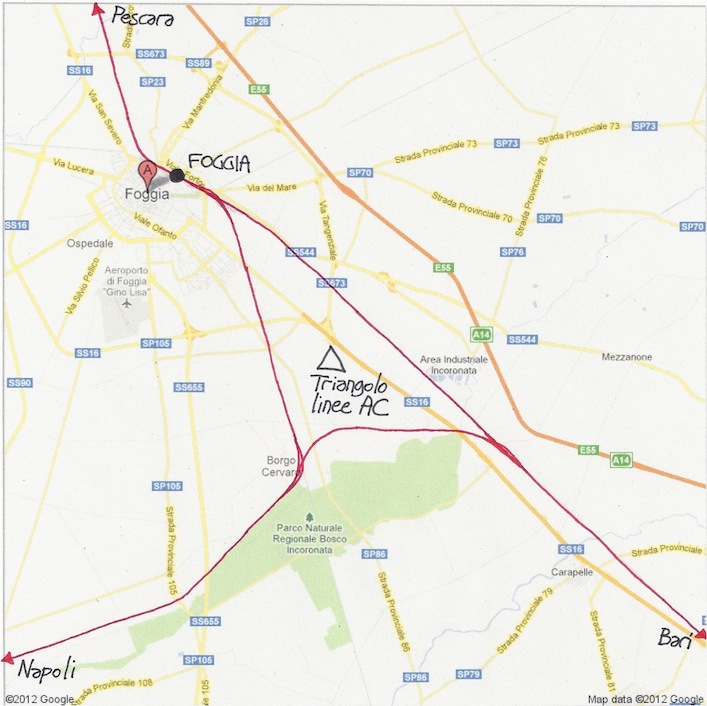

Beh, Foggia si trova un po' in una una situazione di confine, non essendo proprio esattamente sulla linea Napoli-Bari, ma nemmeno troppo distante; quindi, per i treni passeggeri, si possono prospettare essenzialmente due soluzioni ottimizzate (a parte quelle previste con "baffi" e doppie stazioni, che sono solo dei compromessi forzati)...
* Foggia "alla tedesca" (con una bretella diretta con ingresso da ovest a Foggia Centrale della Napoli-Bari: tutti i treni fermano a Foggia):
Immagine
* Foggia "alla francese" (con triangolo tipo LGV e treni Napoli-Bari che saltano del tutto la città: occorrono dunque nuovi treni a parte sulla Napoli-Foggia Centrale, almeno tanti quanti quelli sottratti dal saltare la città per i Napoli-Bari):
Immagine
IMHO, molto meglio una soluzione "alla tedesca", visto anche che si tratta di una linea comunque con risorse non illimitate.
Poi, questi problemi probabilmente quasi non se li pongono nemmeno, purtroppo...
