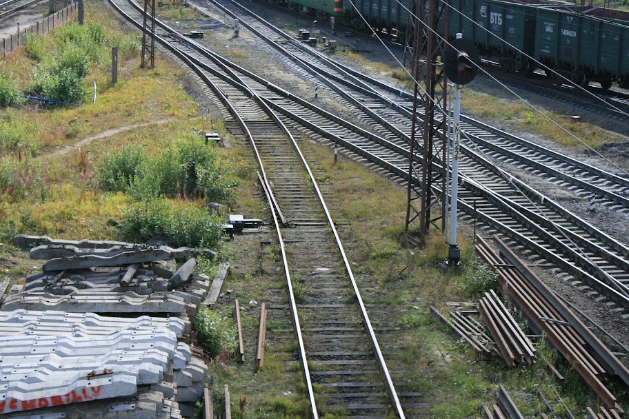

Tuttavia la protezione con mezzo scambio può essere applicata più spesso, anche in mancanza di spazio, e addirittura in alcuni casi è di fatto prevista in quasi tutti i rami deviati. Questo è un ramo che porta dal deposito (25-30 binari) alla linea, viene percorso a circa 35-40 km/h. Nelle stazioni il ramo deviato lo vedo --quasi sempre-- (magari lo è sempre, semplicemente può non essere visibile) protetto in questo modo.
Riporto una fotografia di Murmansk, dove si vede addirittura la protezione nei due sensi
Immagine
Immagine

Miiii, hanno dei deviatoi con simili tg a Murmansk ? Qui nemmeno nella Mediopadana AV !!!

Sì, e sono quelli che portano al fascio del deposito-scalo.... :)
Devi proprio venire... :D :D :D
