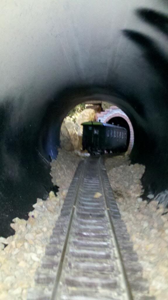

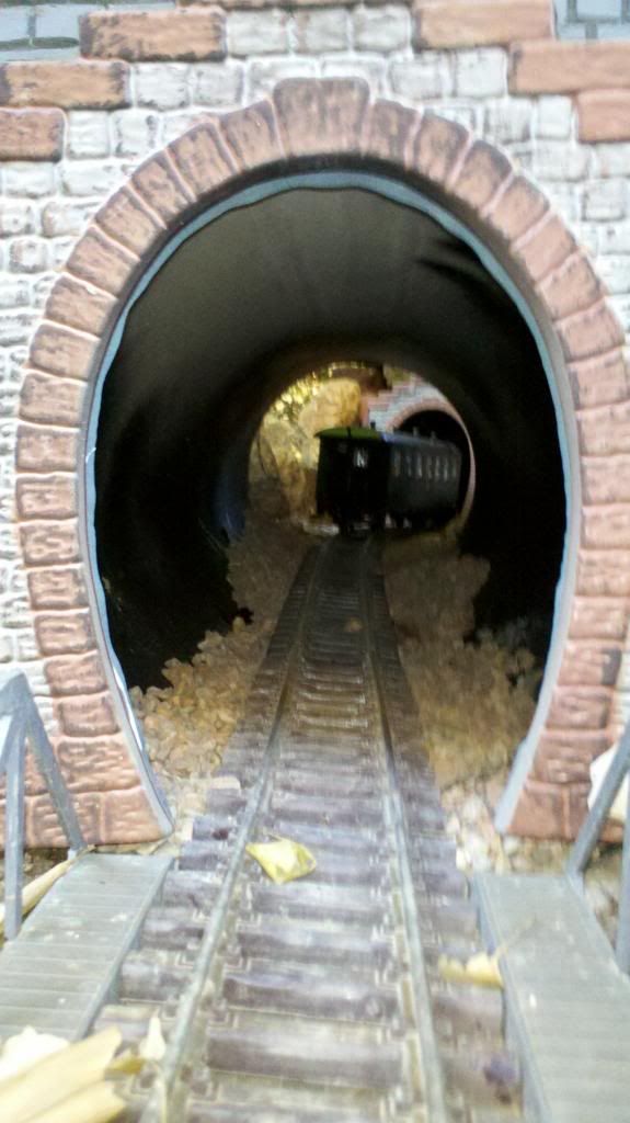

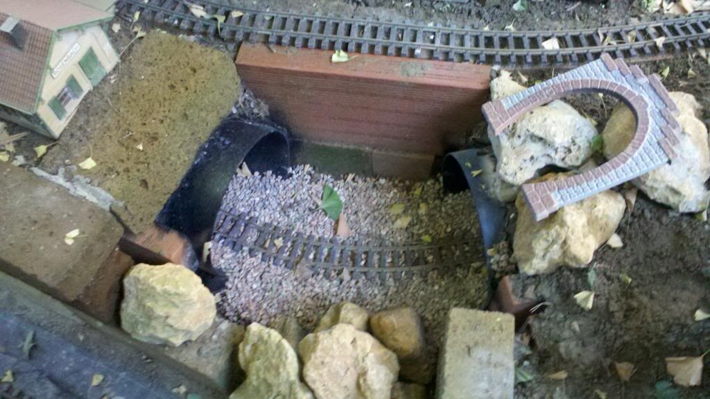

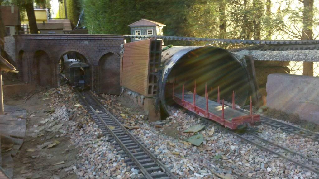

Mi piace il processo di realizzazione dei tunnel...

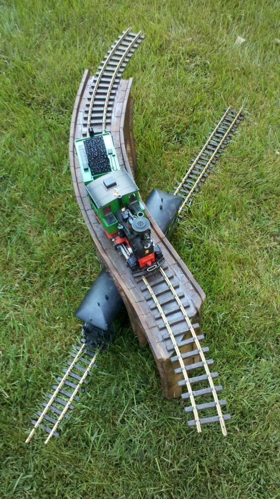

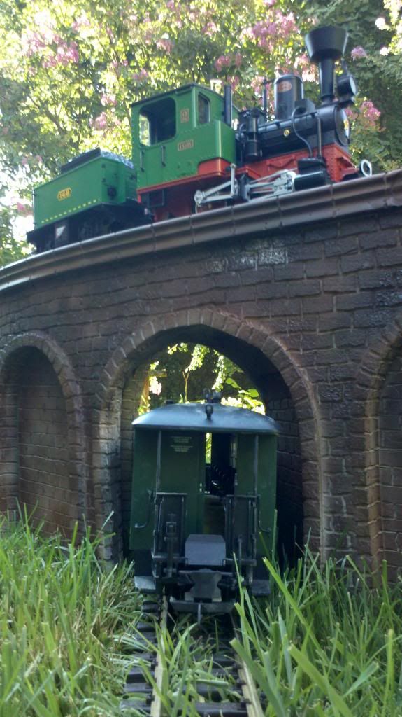

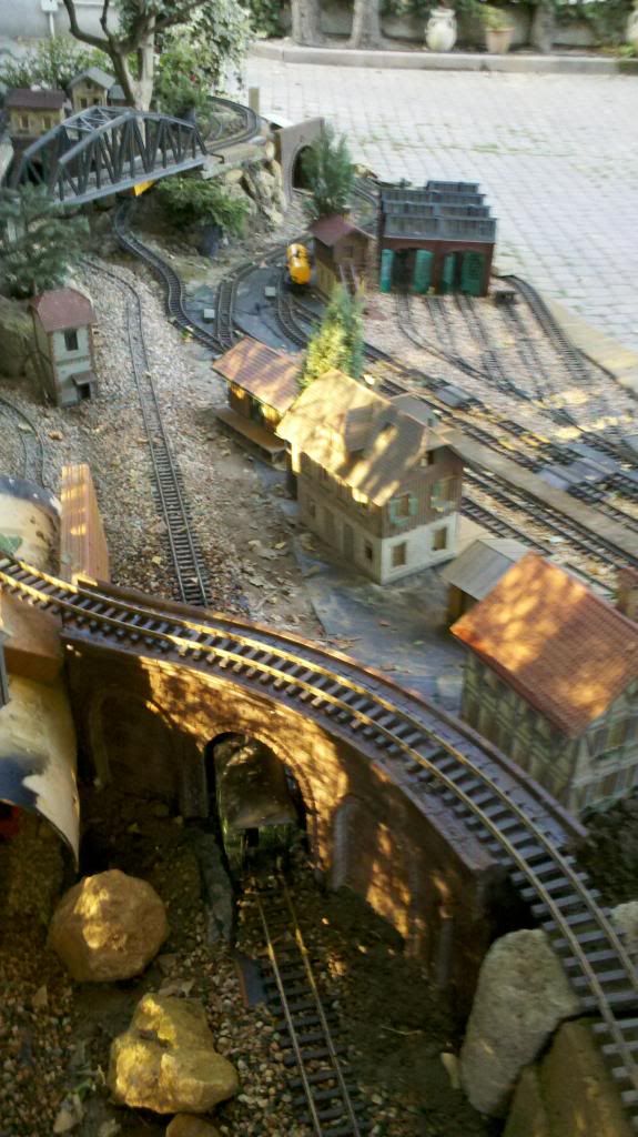

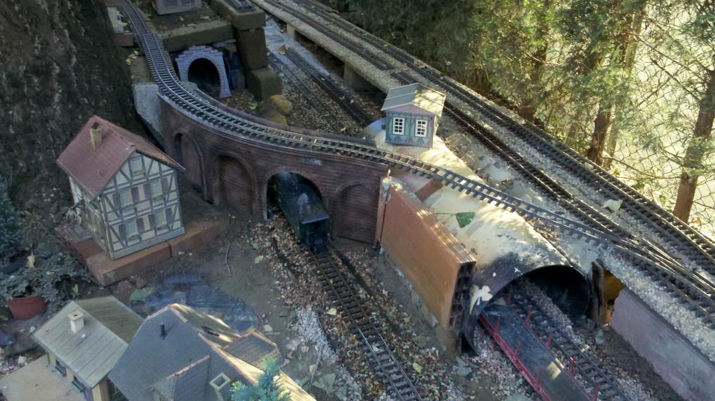

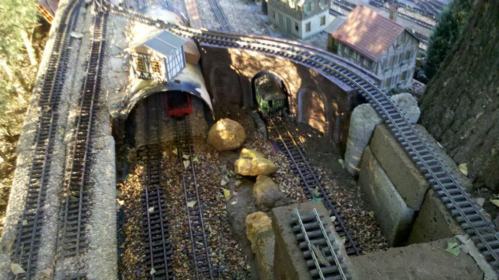

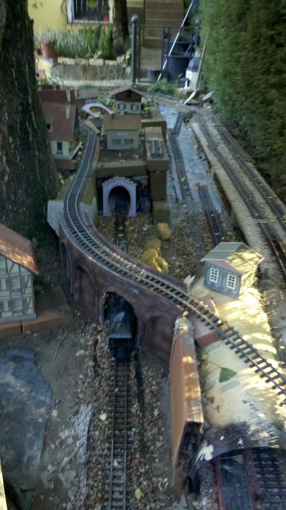

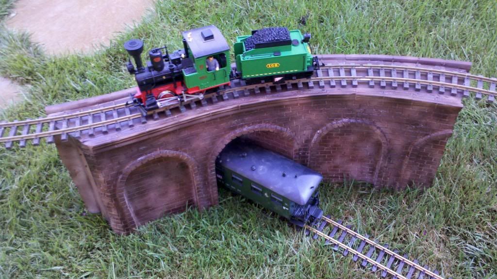

Il babbo ci ha preso gusto con la lavorazione del polistirene... e così è comparso questo complesso viadotto in controcurva con portale per il binario al piano di sotto :)

Qui lo si vede "appoggiato in opera", come si usa dire di opera muraria precaria :lol:

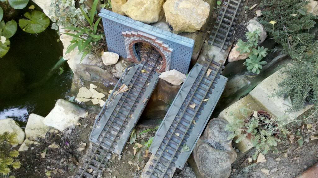

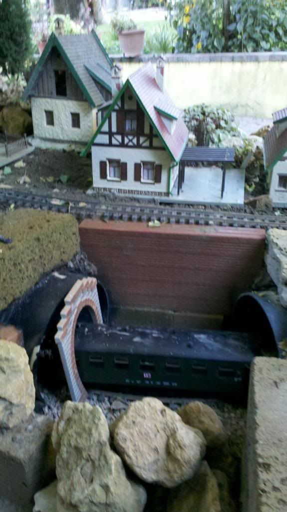

Qui altri punti di cui si stanno preparando le finiture:

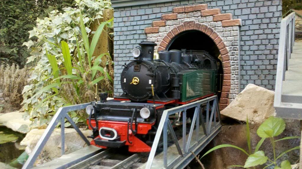

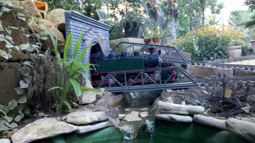

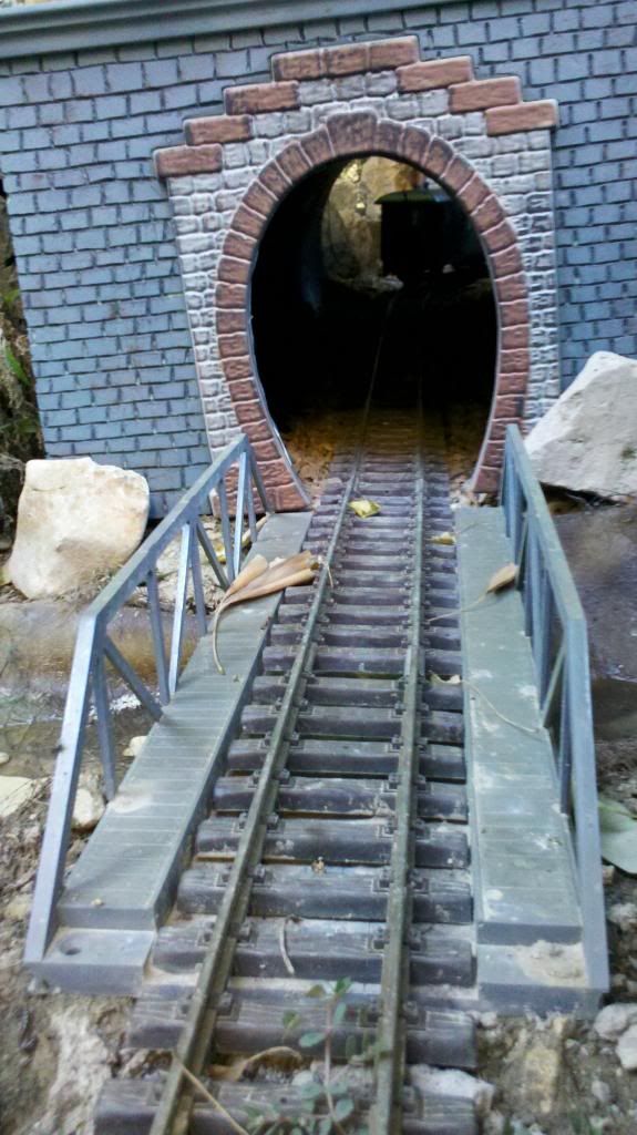

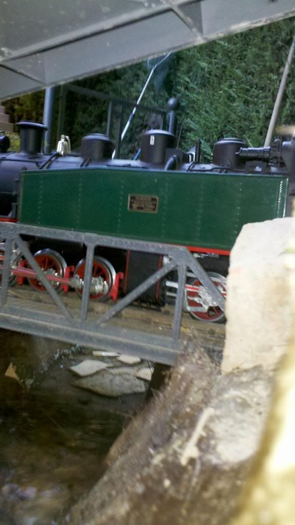

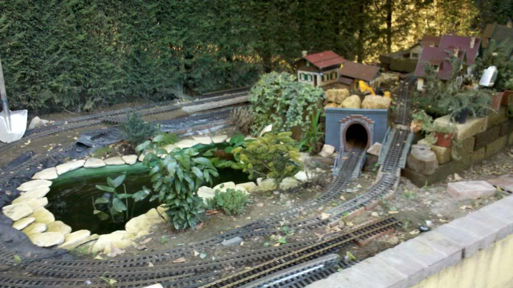

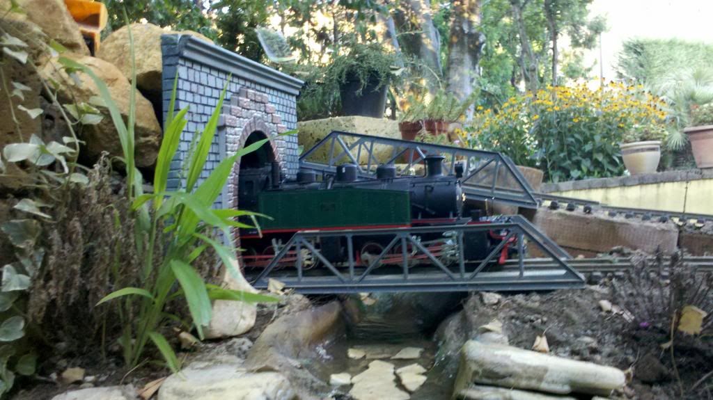

Un po' di scenette sul lago... i ponti fuori dalle gallerie fanno sempre molta scena :) L'acqua è già in movimento e il letto del fiume è stato fabbricata in vetroresina con rete metallica di fondo (andrà poi rifinito, come tutto il resto della baracca). L'acqua fa ruotare davvero la ruota del mulino :D

Ma non hai problemi di captazione della corrente dalle rotaie? In alcune foto si nota che sono (ovviamente) luride, e di certo nemmeno i treni LGB hanno massa sufficiente per garantire la pulizia delle rotaie con il solo effetto dei transiti...

Abbondantemente luride! Di fatto non ci circola nulla da mesi, essendo spezzoni non stabilizzati. A breve riusciremo a chiudere l'anello e soprattutto posare bene l'impianto elettrico. Andranno sicuramente pulite a fondo, comunque abbiamo anche un rotabile per la molatura superficiale delle rotaie ;)
C'è anche da dire che si muovono con 24 V e un amperaggio robusto... se c'è sporcizia partono delle belle scintille :shock:

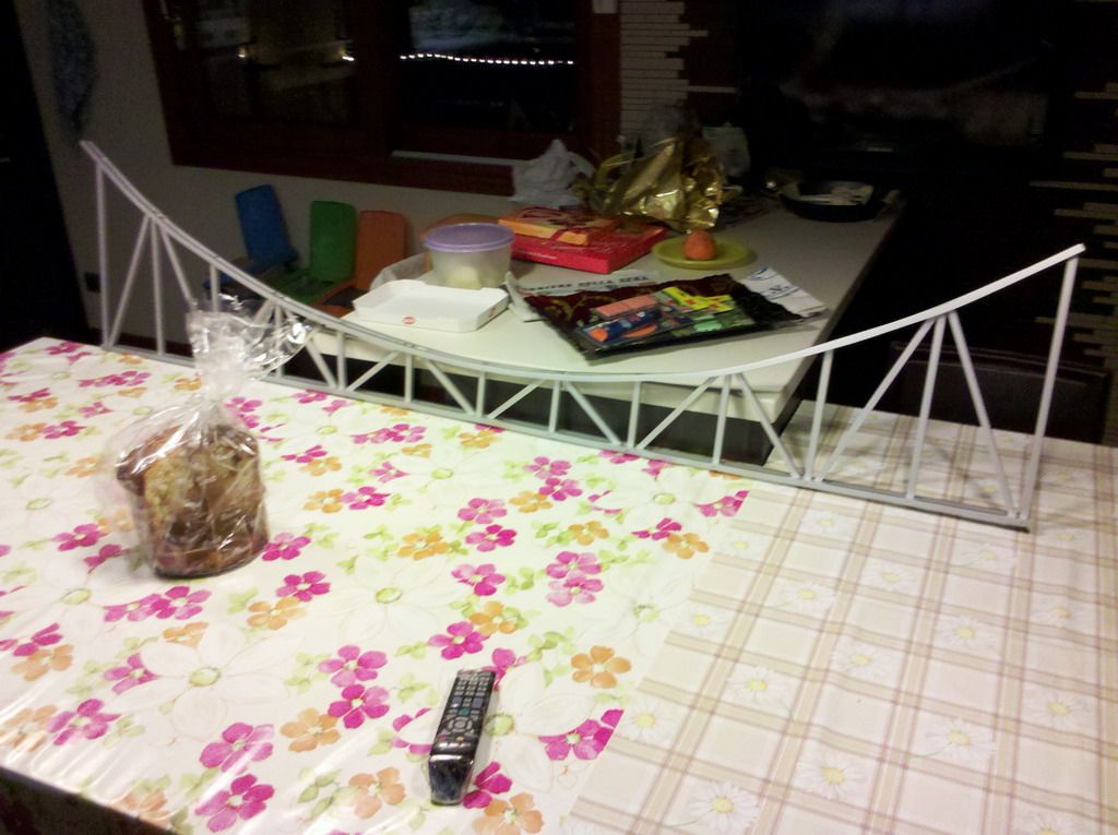

Inoltre, ragionando di espandere la circolazione in aree straniere, sta costruendo un ponte. Ma quando dico che sta costruendo un ponte, non intendo questo:
Immagine
Intendo proprio un ponte!
Immagine
(ho usato un panettone comparativo per far capire la dimensione :lol:)
Profilati d'alluminio curvati su una dima e imbullonati singolarmente...
