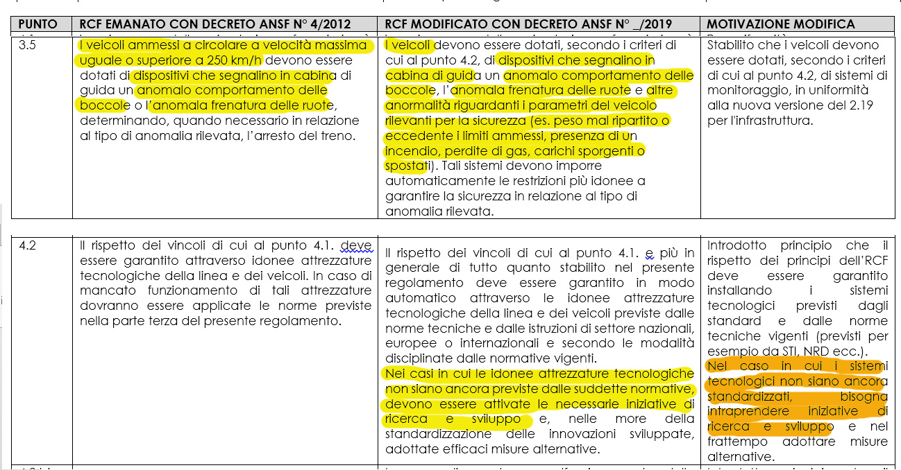

ANSF non ha fatto il ponte ed ha lavorato sodo in questi giorni facendo uscire un po' di cose in ritardo di mesi.
In particolare stamani ANSF ha prodotto la bozza del nuovo Regolamento per la Circolazione Ferroviaria che sarà online a giorni.
Ne parleremo diffusamente. Nel frattempo un anticipazione di un paio di chicche:
Immagine
In pratica si prende quello che prima era un requisito proprio dei treni AV e lo si estende a tutti (regionali, merci, ecc...). Inoltre si aggiungono ulteriori requisiti rendendo obbligatori dispositivi che segnalino in cabina praticamente qualsiasi tipo di anomalia (peso, sagoma, ecc..). Ed ovviamente tali dispositivi vanno installati su ogni veicolo (quindi anche su ogni carro e carrozza!!!) e devono comunicare con la cabina di guida.
Dulcis in fundo, siccome tali dispositivi non esistono/non sono standardizzati/ecc spetta alle IF/GI fare "ricerca e sviluppo" per metterli a punto e certificarli.
Fantastico. Un punto del genere secondo me è sufficiente a porre fine al trasporto merci su ferro in Italia. Ve lo immaginate infatti attrezzare ogni singolo carro con dispositivi di controllo delle boccole, degli assi, della frenatura, della ripartizione del carico, delle fughe di gas e persino della sagoma (!!!) che comunicano prontamente con la cabina di guida?
Per non parlare poi della questione "carri esteri".
Lo stesso vale per i treni a materiale ordinario in servizio viaggiatori, magari formati da materiale estero.
Ah... Il tutto poi sarebbe anche da mettere sulla Principe - Granarolo che con la sua velocità massima di 7km/h (SETTE!!) sembra più una barzelletta che altro. Per fortuna è ancora una bozza, ma fossi una IF valuterei seriamente di chiudere baracca e burattini e puntare al trasporto (specie merci) su gomma.

Per la comunicazione con la cabina potrebbe semplicemente essere messo un dispositivo che immette una vibrazione a audiofrequenza nella condotta del freno, un microfono in macchina trasformerebbe eventuali fischi da parte dei carri in un segnale per il macchinista.

Mi sembra un sistema arzigogolato, debole e di difficile implementazione. Faresti meglio con comunicazioni di tipo wifi, però tutte da implementare e certificare.
Il punto 4.2, leggendolo meglio, reca con sé una ulteriore chicca, talmente assurda che inizialmente manco l'avevo notata. Si vuole infatti vincolare il rispetto di “tutto quanto stabilito nel presente regolamento” ad “idonee attrezzature tecnologiche” per giunta “in modo automatico”. Vi è dunque una totale non considerazione/eliminazione/rimozione del “fattore umano” (in realtà sempre presente) e si dimentica che il rispetto dei principi del RCF avviene anche tramite l’adozione di procedure che trovano applicazione all’interno degli SGS delle IF/GI. Poiché la completa soppressione del “fattore umano” dalla ferrovia avverrà solo, forse (del fattore umano fanno parte anche gli utenti), con la messa a punto dell’intelligenza artificiale, anche il paragrafo successivo appare abbastanza... fatascientifico!
Questo pensare che un intero Regolamento per la Circolazione Ferroviaria che norma dall'esercizio in condizioni normali a quello in caso di guasti e la manutenzione possa essere assolto da "idonee attrezzature tecnologiche" per giunta "in modo automatico" mi pare un enorme scivolone da parte di ANSF, visti i numerosi convegni e pubblicazioni sul ruolo e sulla centralità del "fattore umano" per la sicurezza ferroviaria. Pubblicazioni e convegni, organizzati anche da ERA, che non dicono che occorre farlo fuori o ignorarlo, ma che anzi occorre tenerne conto nell'elaborare regolamenti e procedure, sia a livello di SGS sia a livello di Agenzie.
Inoltre non ha senso chiedere/imporre alle IF/GI di sviluppare tramite “ricerca e sviluppo” soluzioni tecnologiche che sono anche molto lontane dalla realizzazione pratica poiché comportano la totale soppressione del fattore umano dalla ferrovia.

Occorrerebbe sviluppare e omologare tecnologie che siano in grado di rilevare automaticamente le baggianate di ANSF annichilendole all'istante.

Tu scherzi, ma questi veramente stanno tentando di mettere fine alla ferrovia per regolamento. Ci dev'essere un modo per fermarli...
