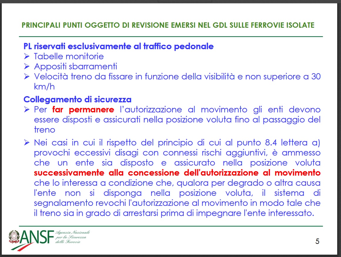

#1091 Messaggio da Andmart » lun 11 mar 2019 10:18
E dire che ANSF lo scorso dicembre ad un convegno con gli operatori ferroviari ha annunciato, nell'ambito della revisione dell'attuale Regolamento per la Circolazione Ferroviaria, un'importante apertura di buon senso sui PL pedonali:
Immagine
