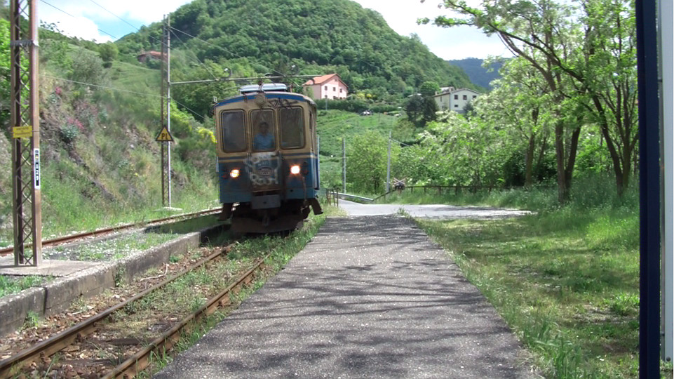

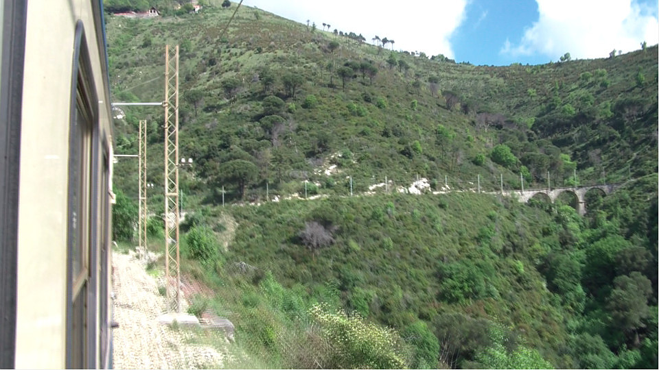

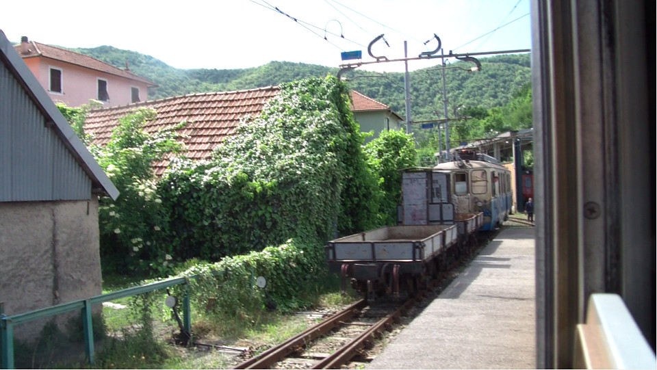

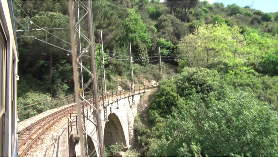

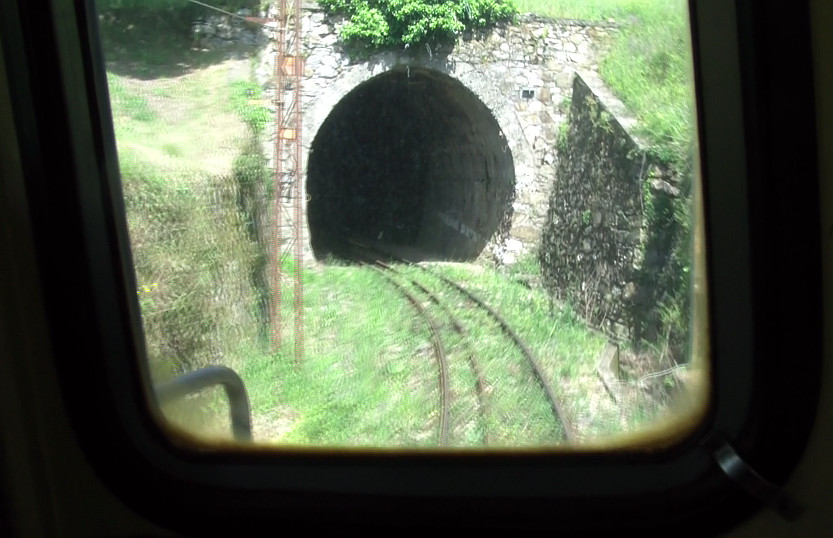

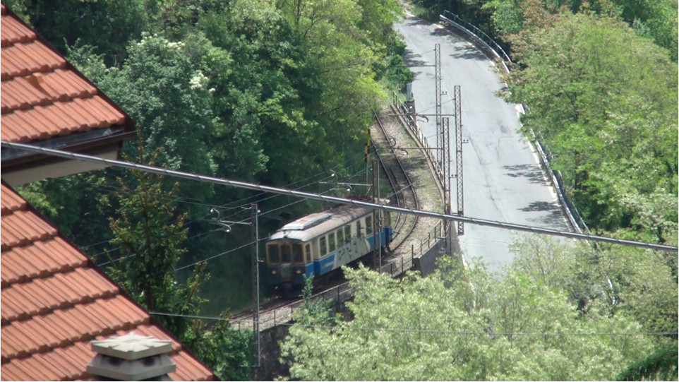

Qualche giorno fa ho fatto la mia conoscenza con la Genova-Casella. Un gioiellino! Il tracciato, i rotabili, le possibilità di escursione, i panorami, la gentilezza del personale. E vedo che è conosciuta anche all'estero, perché ho visto parecchi stranieri. Veramente da raccomandare a tutti.
Purtroppo ho avuto qualche problema con l'attrezzatura di ripresa (mi si è scaricata la batteria della telecamera, e la qualità delle foto non era sempre la migliore). Comunque qui qualche immagine, spesso a bassa risoluzione perché screenshot da video.
Genova Piazzale Manin:
Immagine
Nel primo tratto della salita:
Immagine
Immagine
Incrocio e manovre con treno cantiere a Vicomorasso (sullo sfondo si intravede l'elettromotrice riverniciata in rosso)
Immagine
Poco prima di S. Olcese
Immagine
Galleria prima di Tullo
Immagine
Arrivo a Tullo
Immagine
Manovre a Casella Deposito
Immagine
In sosta a Casella
Immagine

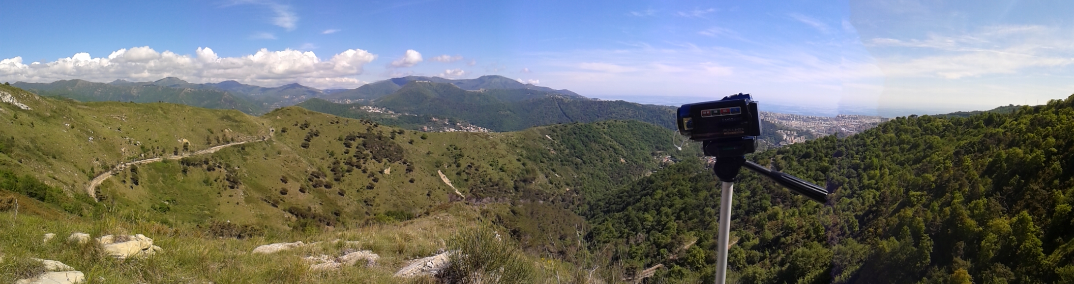

Panorama dal sentiero dell'acquedotto sul percorso. Purtroppo mi si è scaricata la batteria prima del passaggio del treno :(
Immagine
Prevedo di tornarci con la consorte...

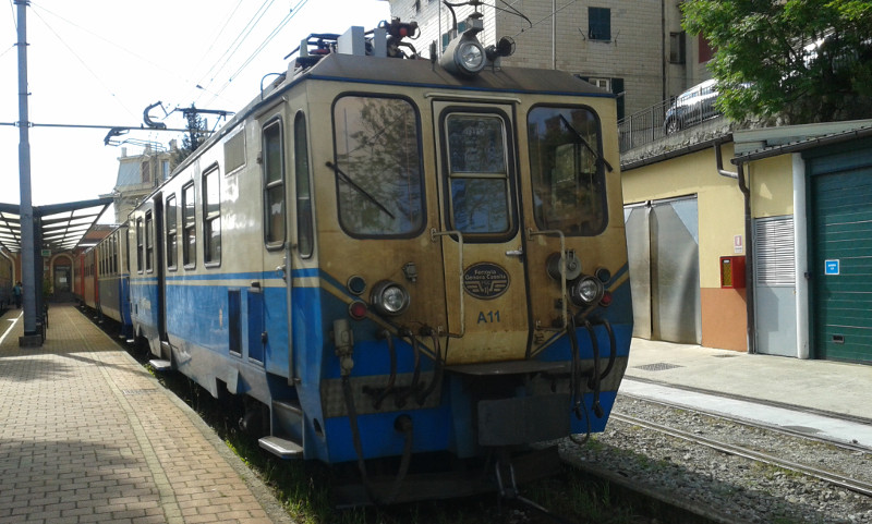

Scusate,
quel pattino in corrispondenza della testata sull'imperiale è legato alla condotta AT? una sorta di REC?
Avatar utente
Andmart
Messaggi: 2137
Iscritto il: ven 29 dic 2006 18:57
Re: Ferrovia Genova Casella
#2093 Messaggio da Andmart » mer 24 mag 2017 9:43
Sì, ha la stessa funzione del REC ed in gergo si chiama "aragosta" o tecnicamente "presa a verga" .
E' un sistema ben più antico del REC per passare l'AT alle vetture per alimentare le scaldiglie del riscaldamento (sulle concesse è sempre stato un "must"). Sulla FGC è stato installato anche sui mezzi più moderni per mantenere la compatibilità con quelli storici.
Allego un disegno del 1928 di questa presa per delle vetture costruite dal TIBB:
Immagine
Ed un paio di foto di venerdì scorso dove lo si vede bene sull'elettromotrice A1, ex-FEVF:
Immagine
Immagine

#2097 Messaggio da Andmart » mer 24 mag 2017 17:28
La presa a verga è presente su tutte le elettromotrici FGC, vecchie e nuove, e serve per alimentare il circuito AT (3kV) per il riscaldamento delle carrozze senza il REC. Le carrozze più nuove o revampizzate hanno il REC standard FS e quindi possono essere alimentate con quello in alternativa all'aragosta.
Le luci ed i servizi in BT sono alimentati invece da apposita presa bassa, situata a livello del pancone, a 24Vcc. In alcuni mezzi questa presa si inserisce laddove c'era, in origine, una preesistente presa in BT per le carrozze (vedi i mezzi ex-FEVF o mezzi ex-FAA).
Vediamo mezzo per mezzo.
Il locomotore storico 29 è uno degli unici due mezzi di trazione senza presa a verga a 3kV e senza REC. In origine (1924) NON l'aveva perché in Sangritana si alimentava il riscaldamento delle carrozze con una presa bassa a 220Vcc (utilizzata sia per le luci che per il riscaldo) ma solo dopo 4 anni si resero conto che questa soluzione non funzionava e nel 1928 lo dotarono di aragosta in modo da alimentare le carrozze ad AT (le relative scaldiglie vennero installate sulle vetture per l'occasione). Quando però è arrivato in FGC, nel 1960, la presa a verga è stata tolta e quindi attualmente non può alimentare il riscaldamento delle carrozze. Le luci ed altri servizi delle carrozze sono alimentate in BT da una presa sul pancone a 24Vcc che ha preso la funzione di quella a 220Vcc originale (ancora presente) perché in FGC si usa questa tensione per il circuito BT.
Il locomotore diesel D1 invece non ha mai avuto né REC né aragosta ed ha solo la presa BT a 24Vcc sul pancone.
Le elettromotrici ex-Ora, A1 ed A2, hanno la presa sul pancone a 24Vcc (introdotta in FGC per rimpiazzare la presa sul pancone a 48vcc in uso sulla rete FEVF) e la presa a verga a 3kV (esistente in origine) sul tetto.
Le elettromotrici ex-Spoleto, A5 (ed in futuro A6) hanno la presa (sulla parte inferiore del frontale) a 24Vcc (novità introdotta in FGC) e sul tetto la presa a verga a 3kV (originale).
Le elettromotrici FIREMA hanno il REC FS, la presa a verga a 3kV e la presa sul pancone a 24Vcc.
Le carrozze, invece, se revampizzate o nuove (FIREMA serie C60) hanno il REC + presa a verga, altrimenti solo presa a verga. Tutte hanno la connessione bassa a 24Vcc per luci e servizi vari...
A seconda di chi rimorchia cosa, si usano REC o presa verga, e sempre presa a BT a 24Vcc.
