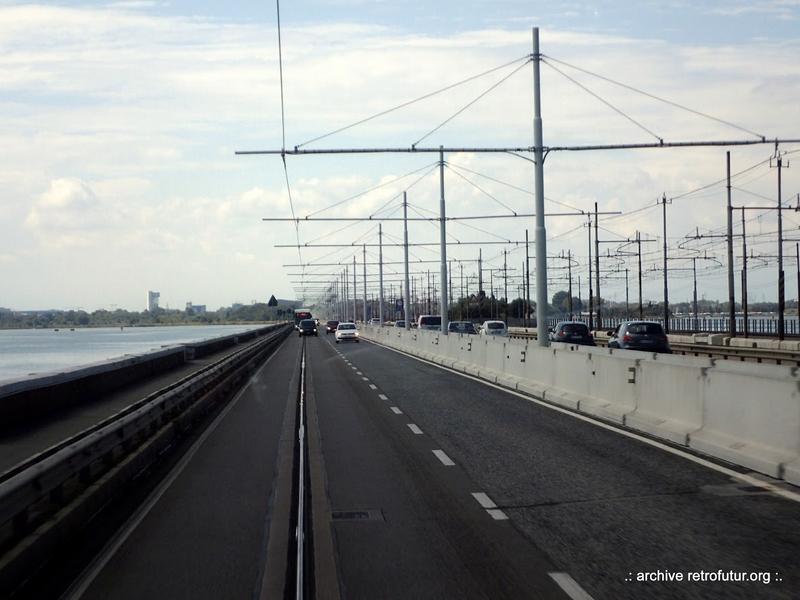

Bellino il rendering:
Immagine
Mah... ::-?: ...non hanno dimenticato qualcosa in quel rendering forse?
Immagine
Comunque sia, è sempre un momento magico per me raggiungere Venezia in treno, quell'ultimo chilometro, spesso a velocità di lumaca con ulteriore arresto sul ponte, tutto per la mia gioia da turista ingenuo.

krisu99 ha scritto:
gio 09 ago 2018 22:08
Diciamo che chi l'ha fatto non sa che le linee di contatto sono poligonate con sospensioni alternate destre e sinistre.
