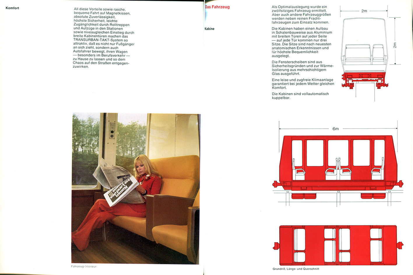

Seltrack non è della Simens, ma della storica "Standard Elektrik Lorenz" (da cui il SELtrack), che era durante gli anni 60 tra le 10 più grandi ditte Tedesche, ma oggi praticamente dimenticata (spaccata, venduta, rivenduta una decine di volte...)
http://www.berliner-verkehrsseiten.de/u ... ltrac.html
La tecnologia Seltrack era il primo (anni 1970) "Automatic Train Operation (ATO) con moving block", (simile alla LZB come trsmissione dati) per sistemi di trasporto automatizzati, che pero in Germania non riusciva a proliferarsi forse anche a causa della assai feroce ostilità dell'opinione pubblica contro Metro automatiche di quei tempi.
Fu inizialmente (inizio 1970) sviluppato per il sistema ettometrico Transurban della allora Kraus Maffei, a levitazione magnetica con motore lineare, forse troppo innovativo per quei tempi:
Immagine
In Germania nessun sistema di trasporto guidato non convenzionale a parte qualche sperimentazione, spesso di corta durata, fu impiegato. Ne hanno sviluppati tani pero, ma poi non si è mai fatto niente, dalla monorotaia Alweg, il Cabinentaxi, la H-Bahn al Transrapid forse una quindicina di approci molto diversi. Prima o poi (anni 80-90) hanno fermato tutto, vendendo le tecnologie a che le richiedeva (Giappone, Cina, Canada...) e oggi le usa.
SELtrack non ne fece eccezione, fu adottata dalla francese Alcatel (oggi Thales). Il motore lineare fu poi impiegato per il Skytrain a Vancouver.
