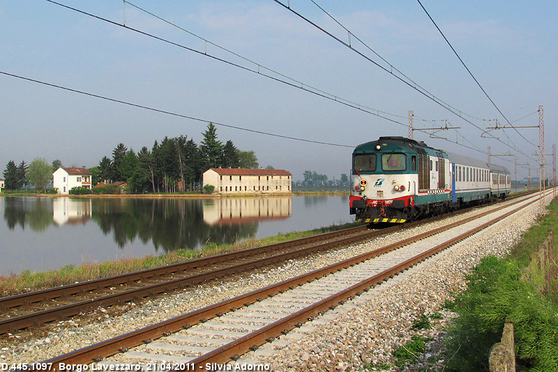

@TZ, non voglia di cercare... Quando è uscita la disposizione di RFI che diceva che sull'illegale non si va più per i lavori/interruzioni programmate?
Io l'ultimo treno che ho visto andare sull'illegale per lavori è stato questo, fotografato ormai 7 anni fa da mia moglie:

Ahhh... :mrgreen: 10329 al mattino Novara-Alessandria in un buco di 4 ore in senso pari... sai che rischi di circolazione... :lol: :lol: :lol:
(bello il 445 con la tabella per treni reversibili... :lol: ma con il corretto segnalamento per il primo treno sul binario illegale )
