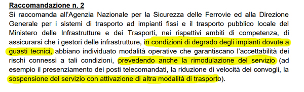

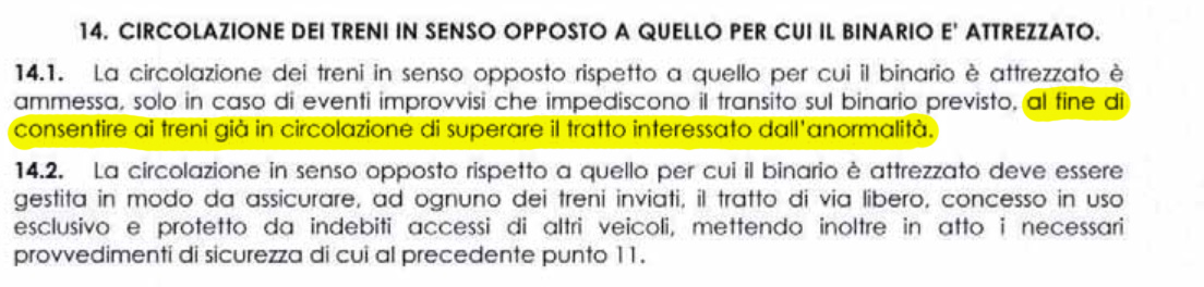

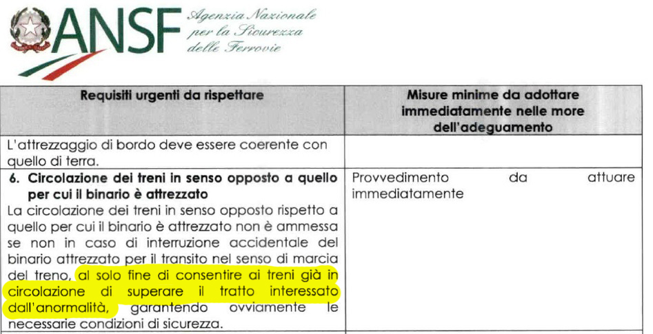

I riferimenti normativi sono, per le linee sottoposte a vigilanza ANSF, la circolare 9956/2016 al punto
Immagine
che altro non fa se non stressare l'immediata applicazione del paragrafo 14 dell'allegato B del decreto ANSF 4/2012:
Immagine
Per le linee sotto giurisdizione USTIF, vale la medesima norma introdotta con la circolare 7922/2016:
Immagine
Quindi a destra per lavori sulle linee non banalizzate non ci si va più. Inoltre si può andare a destra solo per liberare la linea dai treni GIA' CIRCOLANTI. Quindi nel caso di interruzioni prolungate di uno dei due binari, anche dovute ad eventi accidentali (come nel caso da cui è stato citato il mio post, visto che si parlava della mareggiata che aveva reso indisponibile il binario pari tra Albenga e Loano per almeno 48 ore) in teoria a destra non si potrebbe mandare i treni se il binario non è attrezzato. Poi, ogni tanto, qualcuno se ne frega. Giustamente. Ma sono sempre meno..
Inoltre quest'estate sul tema è arrivata anche DIGIFEMA che a seguito di questa inchiesta ha prodotto questa raccomandazione che ri-perimetrizza alquanto anche la possibilità di esercizio in condizioni degradate a seguito di una anormalità:
