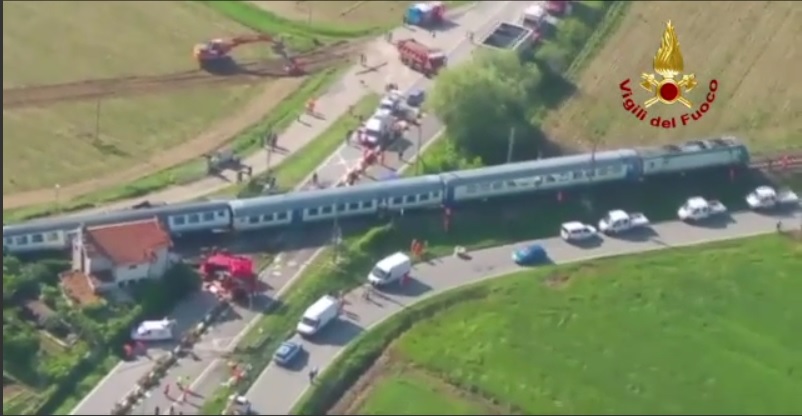

Da quella non è possibile capire granchè. Ci sono però un paio di foto (una è sul Corriere, fatta di notte, e l'altra aerea) in cui si vede un altro camion rosso sulla corsia di destra. Purtroppo non è possibile ricavarne di più.

Altra immagine:
Immagine

Sarebbe divertente che l'auto di scorta davanti fosse stata sulla corsia di destra, come appare dalla foto, mentre il Tir su quella di sinistra... :mrgreen: :roll:

Per come è messo il camion, a meno di un balzo in avanti al momento del botto, sembra sia stata colpita la parte posteriore del rimorchio, quindi sarebbe stata questione veramente di pochi metri. Se veramente era fermo, bisogna capire perchè si è fermato. Panico da sbarra abbassata sul rimorchio o incastro a terra?
Ne secondo caso si dovrebbero trovare le tracce della strisciata sulla strada. Il mio sentore è che si sono fermati per la sbarra calata e han perso secondi preziosi.
Inoltre, se è stata colpita la parte vicina alle ruote posteriori del rimorchio, significa che la parte più critica, quella centrale, avrebbe dovuto già essere oltre il binario.

Potrebbe anche essere che fossero passati "in marcia parallela", visto che stamattina presto, appena sveglio, mi è parso di aver letto che tutta la staffeta con le auto di servizio avesse di fatto bloccato quel tratto di strada, per evitare che transitassero auto mentre il TIR procedeva. Da prendere con le pinze ovviamente.

Bah, se l'auto di scorta è proprio lì davanti al Tir ed è stata colpita di rimando anche lei (gli manca l'asse posteriore...) mi sa che è quella che ha causato tutto fermandosi e fermando il Tir per poi consigliargli di tornare indietro... ::-?: :wall:

I mezzi di scorta da quello che ho letto, essendoci un restringimento di carreggiata dovuto allo spartitraffico centrale del PLA a semibarriere, avrebbero impegnato l'interezza del PLA. L'autista, così come nelle rotonde sceglie l'itinerario che non danneggi il carico e l'arredo stradale (vedi rotonde in controsenso).
Il TIR, la motrice/trattore, come da foto:
Immagine
[/quote]
si trova nella corsia opposta. Ma per effetto della spinta del treno a sx doveva essere casomai spinta in direzione del senso di marcia del treno. invece no, si trova ancora interamente nella corsi di dx. Da immagini di google risulta palesemente quella con meno dislivello tra piano binari e asfalto/piano stradale, cosa che certamente ha fatto propendere il camionista a scegliere quell'itineraio (oltre che a sembrare più larga.
