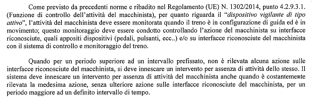

giorgiostagni ha scritto:
gio 03 mag 2018 11:58
Nei nuovi software il vigilante non è dissociabile in manovra ogni 30” senza reiterazione sui comandi.
Perché non sia prevista la reiterazione sui comandi non l'ho proprio mai capito: se uno sta azionando i comandi è vigile (o quanto meno ha la stessa probabilità di esserlo di uno che preme il pedale)
(in ambiente LeNORD ad esempio la reiterazione con i comandi era sempre stata data per scontata già al tempo di progettazione dei TSR)
Incollo un estratto della circolare 7854 del 11-11-2015. E' valida in ambito USTIF, ma discende da un Regolamento Europeo e quindi dovrebbe applicarsi a tutte le linee.
Immagine

#49 Messaggio da ssb » gio 03 mag 2018 18:15
@Andmart appunto, dice che basta qualsiasi dispositivo o interfaccia. Invece in manovra viene riconosciuto solo il pedale. Se io sto aumentando la depressione in condotta, sto frenando, sono certamente vigile. Per il Vigilante in manovra no, sono morto.
