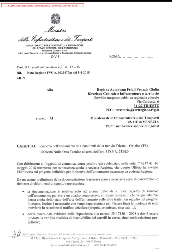

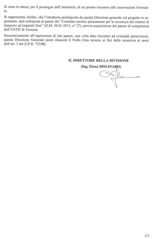

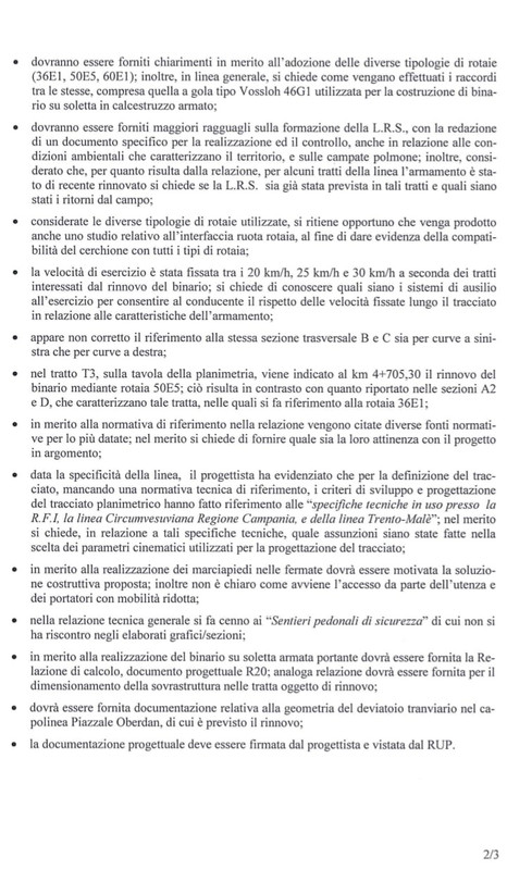

Un utente su FB ha pubblicato le lettere di USTIF:
Immagine
Immagine
Immagine
Le richieste non sono poi tanto fuori dal mondo e rientrano nel normale iter necessario all'ottenimento di un nulla osta tecnico per una variante o una nuova realizzazione. La questione delle distanze, che deriva dalla norma UNI di cui si richiede una verifica, è ampiamente derogabile trattandosi di un impianto già esistente (e forse già derogata, visto che molte prescrizioni in fatto di distanze risalgono addirittura al Testo Unico del 1912 e poi sono state riprese nel DPR753/80). Basta far opportune relazioni e controlli.
Quello che invece mi sembra sia "deragliato" è che si è andati a richiedere un "nulla osta tecnico ai sensi dell'art. 3 del DPR 753/80" per un intervento di manutenzione semi-ordinaria come lo è il rinnovo di alcune tratte di armamento. Questo fatto ha innescato tutto il resto: il progetto, essendo pensato per un semplice intervento manutentivo, è inadeguato rispetto alle richieste (anche documentali) di un nulla osta tecnico (che invece valuta interventi più corposi come modifiche delle caratteristiche tecniche e nuove realizzazioni) perché da' ovviamente per scontate diverse cose. E quindi era ovvio che da Roma arrivassero prescrizioni e richieste di verifiche.
Però torno al punto iniziale: il nulla osta tecnico ai sensi dell'art. 3 del DPR 753/80 si richiede per nuove costruzioni oppure per "apportare varianti rispetto alle caratteristiche tecniche dei progetti definitivi approvati" alla realizzazione della linea o nel caso di variante precedenti. Qui devono semplicemente cambiare binari e traverse, nessuna variante. O no? ::-?: ::-?:

#1135 Messaggio da Andmart » mer 20 giu 2018 11:05
Non credo.
Leggendo la lettera del Ministero si capisce che in queste tre curve da rinnovare hanno pensato di fare una roba sensibilmente differente dal resto della linea e dalla situazione esistente/ già approvata: binario su platea in cemento. Questo intervento è borderline, ossia si può considerare come una "variante rispetto alle caratteristiche tecniche originali" per la quale è meglio richiedere nulla osta tecnico al Ministero ai sensi dell'art. 3 del DPR 753/80.
E da qui tutto il casino che vediamo sopra... Un intervento che altera le caratteristiche tecniche originali che però viene svolto in un contesto più da manutenzione semi-ordinaria, almeno per estensione.
Personalmente ritengo -e so che mi chiamerò delle critiche- che per tre curve e poco altro, non trattandosi di un rifacimento completo dell'intera linea, sarebbe stato più intelligente utilizzare le stesse tipologie già esistenti e già approvate, ossia binari normali e traverse normali. La cosa non avrebbe richiesto alcun iter approvativo ai sensi dell'art. 3 del DPR 753/80 ed oggi probabilmente il lavoro sarebbe già finito.
Più in generale la mia filosofia è: o tutto moderno o tutto come in origine ma opportunamente rinnovato e revisionato.
