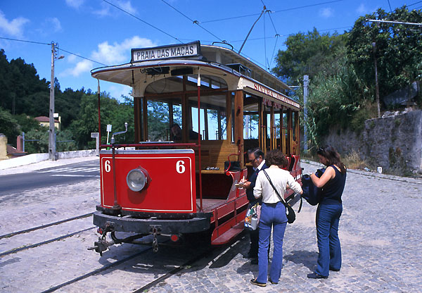

A Sintra in Portogallo.... beh, in Portogallo c'è ne sono di cose curiose :D
sembra una linea turistica
